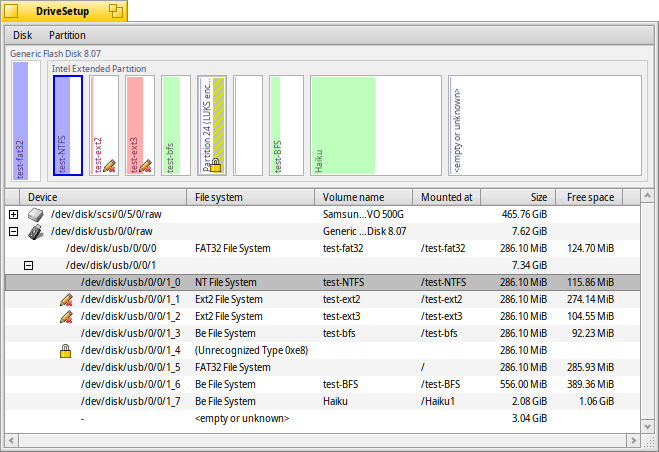

GestioneDisco è un'applicazione per creare, eliminare e inizializzare partizioni. Al momento non è possibile ridimensionare o spostare le partizioni esistenti, per questo motivo sarà necessario un volume non partizionato (un dispositivo di memorizzazione USB o un altro disco rigido) o si dovrà effettuare il setup preliminare con un'applicazione come GParted LiveCD per fornire spazio ad un'altra partizione.
Nella parte alta è visibile una rappresentazione grafica di tutte le partizioni presenti nel dispositivo selezionato nella lista appena sotto. Ogni dispositivo, secondo le impostazioni predefinire, puà avere fino a un massimo di 4 partizioni primarie. Questo limite può essere superato trasformato una di queste partizioni in una partizione estesa, che a sua volta può includere un numero teoricamente infinito di partizioni logiche (le limitazioni pratiche dipendono, per esempio, dagli altri sistemi operativi installati).
Espandendo la lista e premendo i pulsanti + e - del widget che appare vicino al dispositivo, puoi vedere i dettagli di ogni singola partizione logica.
Colori e icone forniscono ulteriori informazioni sui dischi disponibili e relarive partizioni.

Puoi selezionare una partizione è agire su di essa attraverso vari comandi accessibili tramite menu contestuale o dal menu Partitione, come Monta/Smonta, o Apri con Utility Disco.
Puoi anche Formattare Cancellare completamente una partizione.
