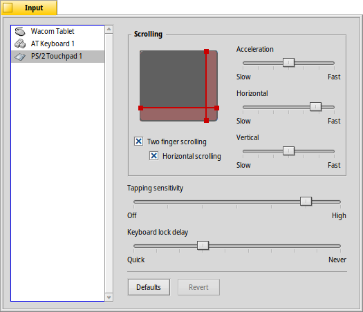

index タッチパッド (Touchpad)
縦横の赤線を移動させることで、スクロール領域 (灰色の部分をタッチパッドとした際の赤い部分) を設定できます。設定した領域で指を動かすとスクロールします。
右側のスライドバーでは、全体のスクロール加速度、水平方向スクロール速度、および垂直方向スクロール速度を設定できます。
加速度設定は、ユーザーがスクロールエリアをすばやく擦った時、リストがすばやくスクロールする量を決定します。スクロール速度設定は、スクロールエリアを "通常の" 方法で使用した際の速度をコントロールします。
タッチパッドの絵の下は、垂直および水平方向のスクロールのために2 本指スクロール (Two finger scrolling)を有効にするチェックボックスです。タッチパッド上で 2 本の指を垂直または水平方向に平行にスライドさせると、その方向にウィンドウのスクロールバーも動きます。
この機能に満足しているなら、スクロール領域を設定しなくてもタッチパッド全体で通常のナビゲーションができます。
次に、下のスライドバーでタップクリックの感度を調整できます。タップクリックを認識しにくいなら感度を上げ、マウスポインターを移動したいのにシステムがクリックとして認識してしまうなら感度を下げてみてください。
最後に、キーボードがロックするまでの時間 (Keyboard lock delay) を設定できます。タイプ中に偶然タッチパッドを触ってしまったときにテキストカーソルが移動してしまうなら、ロックするまでの時間を減らしてみてください。
デフォルト (Defaults) すべての設定をデフォルト値にリセットします。
元に戻す (Revert) タッチパッドの設定を起動したときの設定に戻します。
