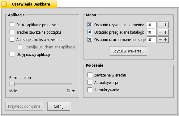

Ustawienia Deskbara
Panel preferencji Deskbara jest podzielony na trzy sekcje.
Aplikacje
Poniższe ustawienia nie mają wpływu na działanie samych programów, a tylko na zachowanie i wygląd listy uruchomionych aplikacji.
Sortuje alfabetycznie listę uruchomionych aplikacji. | ||
Tracker zawsze będzie pierwszy na liście, nawet mimo włączonego sortowania alfabetycznego. | ||
Włącza mały widżet pozwalający pokazać/ukryć wszystkie okna aplikacji bezpośrednio pod jej wpisem w Deskbarze. | ||
Nowo uruchomione aplikacje będą wyświetlać swoje okna automatycznie pod swoim wpisem w Deskbarze. | ||
Usuwa etykiety tekstowe uruchomionych aplikacji. | ||
Dostosowuje rozmiar ikon uruchomionych aplikacji. |
Menu
Pierwsze kilka elementów menu Deskbara jest tam na stałe, można jednak dostosować te poniżej
Tutaj możesz ustawić liczbę ostatnio używanych dokumentów, katalogów i aplikacji, które mają być wyświetlane w odpowiednim menu, lub całkowicie wyłączyć tę funkcjonalność.
Przycisk otwiera katalog ~/config/settings/deskbar/menu/. Znajdziesz w nim pliki i katalogi pokazywane w Deskbarze, domyślnie są to , , oraz .
Możesz usuwać i dodawać wpisy – np. dowiązania do aplikacji, dokumentów, a nawet zapytań – po prostu kopiując/usuwając je do/z tego katalogu.
Programy zainstalowane z pakietów automatycznie umieszczają swój wpis w Deskbarze. W zależności od ich liczby może zrobić się w nim tłoczno. Jeżeli wolisz kompletną kontrolę i chcesz tam widzieć tylko samodzielnie umieszczone aplikacje (np. w katalogach wg kategorii), możesz to zrobić w następujący sposób: stwórz dowiązanie do katalogu menu w ~/config/settings/deskbar/ i zmień jego nazwę na menu_entries. Z Terminala użyj następującej komendy:
Okno
Wreszcie, ustawienia okna Deskbara:
Deskbar będzie zawsze widoczny nad innymi oknami. | ||
The Deskbar pops to the front when the mouse pointer touches where the Deskbar meets the screen edge, and is lowered when it leaves the Deskbar area. | ||
Deskbar zostanie zredukowany do kilku pikseli i pojawi się tylko wtedy, gdy dotknie ich wskaźnik myszy. |

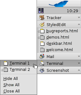

Lista uruchomionych aplikacji
Możesz przełączyć się na konkretną aplikację klikając jej wpis w Deskbarze i wybierając jedno z jej okien w podmenu. Klikając prawym przyciskiem myszy możesz
, lub zamknąć je, a razem z nimi całą aplikację.Kliknięcie wpisu aplikacji z SHIFT CTRL ukrywa wszystkie jej okna, a z samym CTRL pokazuje je.
When using the "expander" setting to show all windows of an application, you can middle-click on a window or app to start a new instance. For example, middle-clicking a running StyledEdit will open a new document window.
Maybe more useful: while holding SHIFT, a middle-click on a window closes it. Handy when you'd like to close some of many open Tracker windows, for example.
Jeżeli włączone zostało rozwijanie elementów w ustawieniach Deskbara, możesz rozwijać/zwijać listę okien bezpośrednio pod wpisem aplikacji.
Z przodu każdego wpisu okna znajduje się symbol reprezentujący jego aktualny stan. Jasny oznacza że okno jest widoczne, ciemny – ukryte (zminimalizowane). Trzy linie obok oznaczają, że okno jest na innej przestrzeni roboczej.
