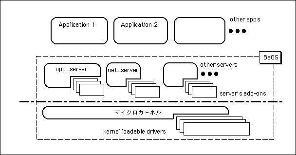

2.1 内部構造の概観
BeOSの大まかな内部構成を下図に示します。![図](img/2.01.jpg)
図[2.1] BeOSの内部構成図
この図は、Be社からの断片的な情報をもとに筆者が独自に作成したものであるため、Be社が公開している資料にあるもの(<http://www.be.com/developers/whybedev/index.html>)とは若干内容が異なります。Be社が公開している図は、古いバージョンのBeOSに基づいているので独自に作成しました。実際の構造とは異なっている可能性もありますが、一つのモデル図であると理解して下さい。
図のうち、マイクロカーネルは名前の通りBeOSの中核であり、一つの実行ファイルとしてディスクに格納されています。BeOSではサポートするマシンの種類、すなわちハードウェアのアーキテクチャごとにマイクロカーネルのファイルを用意しており、“kernel_joe”(注2-1)や“kernel_mac”、それから“kernel_intel”と、それぞれ異なった名前が付けられています。ファイルの大きさは720KB程度と、比較的小さなものです。NEXTSTEPのMachカーネルのファイルサイズが約2MBですから、どの程度小さいかが想像できるでしょう。ちなみに、PowerMac用のMkLinuxの場合ですと、Machカーネルのファイルサイズが約1MB、Linuxサーバ(vmlinux)のファイルサイズが1.5MB弱です。
プロセスや仮想記憶の管理機構、またプロセス間通信機構など、OSの中核をなす機能はマイクロカーネルの中に実装されていますが、ユーザ入力及びグラフィクスの処理、またネットワーク処理などを行うモジュールはカーネルから分離されています。これらのモジュールは、カーネルとは独立した別プロセス(サーバモジュール)として動作します。図でいえば、ユーザ入力とグラフィクス処理を扱うのがapp_server、そしてネットワーク処理を行うのがnet_serverです。このように、最低限必要なもの以外の機能をOSの中核部分、すなわちカーネルから抜き出し、別プロセスとして動作させるのがマイクロカーネルの特徴です。そうすることで、カーネルのファイルサイズが小さくなり、OS全体の移植や保守が簡単になります。これが「マイクロカーネル」と呼ばれる所以なのです。一方、OSが持つ全ての機能を一つのファイルに押し込んだ形のOSは、モノリシックカーネルと呼ばれます。図2.2は、モノリシックカーネルとマイクロカーネルとの違いを示したものです。

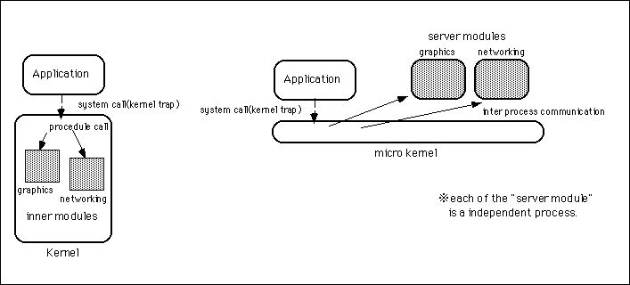

![図 モノリシックカーネルとマイクロカーネルの比較図](img/2.02.jpg)
図[2.2] モノリシックカーネルとマイクロカーネルの比較図
モノリシックカーネルは、従来から一般的に使われてきたOSの構成法です。各種のUnix系OSや、それからIBM社のOS/2などは、すべてモノリシックカーネルを用いています。実は、マイクロカーネルを指向したOSは、Machを始めとして研究分野や特殊用途の分野には古くからありました。WindowsNTが採用したことで、一般向けOSの分野でもマイクロカーネルが注目されるようになったのです。しかし、1.2で述べたように、それには克服すべき欠点がありました。マイクロカーネルとサーバモジュールは互いに独立したプロセスに分離されているために、アプリケーションがOSの機能を呼び出す場合、必ずアプリケーションとサーバモジュールの間にプロセス間通信が発生します。それが余分なオーバーヘッドとなって、パフォーマンスの低下を招くのです。これに対し、モノリシックカーネルの場合は全ての機能がカーネルの中にあるので、プロセス間通信を行う必要がなく、それだけパフォーマンス面で有利です(注2-2)。
BeOSでは、マイクロカーネルの欠点を克服するために三つの対策をとっています。まず、パフォーマンスが特に重要なモジュールとして、ファイルシステムのハンドラをマイクロカーネルの部品にしています。これはWndowsNTも同様です。それから、2.3節で述べるようにグラフィクスモジュール(app_server)を高機能なものにして、アプリケーションとの間の通信量を抑える工夫をしています。次に、マイクロカーネルからOSの機能を抜き出した際、それを複数のサーバモジュールに分割し、それぞれが独立したプロセスとして動作できるようにしています。OSの機能を複数のサーバモジュールに分割することによってOS自体の並列度が増し、それによる高速化の効果がプロセス間通信のオーバーヘッドを打ち消してくれるのです。これは、複数のサーバモジュールがそれぞれ並行動作できるということだけが理由ではありません。アプリケーションがOSの機能を呼び出す際に、アプリケーションとサーバモジュールを結ぶ通信チャネルが、サーバモジュールの数だけ存在できるからです。
複数のサーバモジュールを使って構成されているBeOSに対し、WindowsNTやMkLinuxでは、マイクロカーネルから抜き出したOSの機能が単一のサーバモジュールに押し込められています。両者の違いを考えるために、二つのアプリケーションが、それぞれ描画処理とネットワークの処理を行っている状況を頭に浮かべて下さい。BeOSでは、描画処理を行うアプリケーションは描画処理用のサーバモジュール(app_server)と通信しますし、ネットワークの処理を行うアプリケーションは、ネットワーク処理用のサーバモジュール(net_server)と通信します。つまり、二つのアプリケーションとサーバモジュール間の通信は、それぞれ独立しているのです。一方、サーバモジュールが一つしかないOSでは、二つのアプリケーションは同一のサーバモジュールと通信するので、サーバモジュールとのプロセス間通信がボトルネックになってしまいます。マイクロカーネル構成のOSで、アプリケーションとサーバモジュール間のプロセス間通信がオーバーヘッドを生むのは、プロセス間通信そのものが問題なのではなく、このボトルネックこそが問題なのだと考えられます。実際に、それを裏付ける研究結果もあるようです[4]。

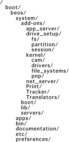

BeOSがどのような構成になっているかを別の角度から眺めるために、システムディレクトリの内容を見てみましょう。システムディレクトリの階層を下図に示します。![図](img/2.03.jpg)
図[2.3] システムディレクトリの階層図; 以下のような内容
図2.3に示したシステムディレクトリのうち、主なものについて以下に説明します。なお、図ではディレクトリ名の後ろに'/'を付けていますが、説明の方では最後の'/'を省き、ルートディレクトリからのパスを使って書いていますので注意して下さい。
・/boot
起動ボリューム(パーティション)の先頭ディレクトリ。/bootは起動ボリュームのマウントポイントとして予め決められているもので、これを変更することはできません。なお、/bootは特別なディレクトリという位置付けなので、デスクトップ画面(Tracker)には表示されません。その代わりに、ルートディレクトリ(/)に作られた起動ボリュームと同じ名前のシンボリックリンク(MacOSのエイリアスに相当)が表示されます(注2-3)。
・/boot/beos/system/add-ons
マイクロカーネルやサーバモジュール、またシステム付属のアプリケーションが利用する“add-on”を格納するディレクトリ。内部はサブディレクトリを使って分類されています。add-onについては2.5節で詳しく説明しますが、任意のタイミングでロードやアンロードできる動的リンクライブラリのことです。2.1節で述べた「付け外し可能な部品」というのは、このadd-onを指しています。
・/boot/beos/system/lib
アプリケーションやサーバモジュールが利用する、共有ライブラリを格納したディレクトリ。2.6節で述べるAPIの実体は、各種サーバモジュールやマイクロカーネルの中に実装されているのですが、それを呼び出すためのライブラリを収めたものです。2.6節で述べるように、BeOSのAPIは“Kit”と呼ばれる集まりに分類されていますが、それぞれのKitにごとに対応する共有ライブラリがあります。
・/boot/beos/system/servers
2.1で図示したapp_serverやnet_serverなど、サーバモジュールを格納したディレクトリ。アプリケーションがAPIとしてリンクするのは/boot/beos/system/libに置かれた共有ライブラリですが、ライブラリ内部では、サーバモジュールやマイクロカーネルを呼び出して必要な処理を実行します。なお、マイクロカーネルが置かれているのはこのディレクトリではなく、/boot/beos/systemです。

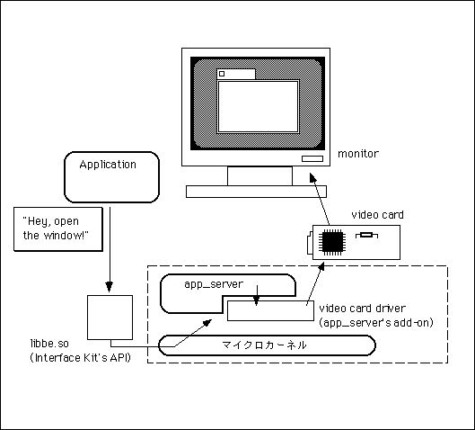

上の図は、アプリケーションがウィンドウを表示する場合の処理の流れを示したものです。「ウィンドウを作れ」というアプリケーションの命令は、システムが提供する共有ライブラリを通じてapp_serverに伝えられます。アプリケーションとapp_serverとの通信は、マイクロカーネルが提供するプロセス間通信機構を使って実行され、app_serverはハードウェア(ビデオカード)を呼び出して画面にウィンドウを表示します。
また、キーボードやマウスからの入力はデバイスドライバを通じてマイクロカーネルに伝えられ、app_serverがそれを検出してアプリケーションに通知します。このようにして、システム全体が奇麗にモジュール化されて動作するのです。ここで重要なのは、サーバモジュールとアプリケーション、それからマイクロカーネルがそれぞれ独立したプロセスとして動作するということです。すなわち、それぞれが別のプロセスとして固有のアドレス空間を持っているため、どれか一つに障害が起きても全体がダウンしてしまうことが起こりにくいという点です。もちろん、マイクロカーネルはメモリ管理やプロセスの実行制御などOSの基本機能を提供する特別なプロセスですから、マイクロカーネルに障害が起きた場合は、システム全体がダウンしてしまいます。大事なのは、アプリケーションやサーバモジュールのどれかに障害が起きても、それがマイクロカーネルを含めた他のプロセスに及ばないということです。
例えば、ネットワーク処理を行うnet_serverに障害が起きても、ネットワーク通信機能を利用できなくなるだけで、それ以外の部分は問題なく動き続けることができます。また、net_serverを強制終了して起動し直せば、何事もなかったかのようにネットワーク通信を再開できるのです。これが、1.2節でマイクロカーネルを使ったOSではシステムの堅牢性が高くなると述べた理由です。

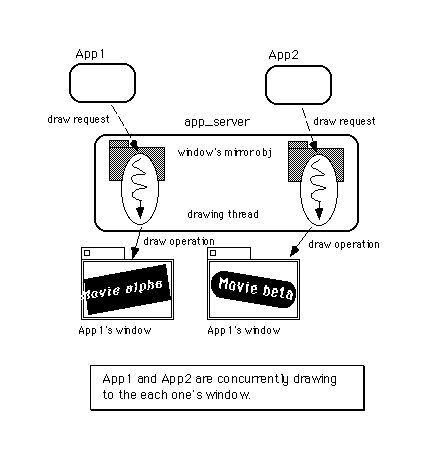

ただし、app_serverには他のシステムのものと比べて際立った特徴があります。app_serverは単なる描画エンジンやウィンドウシステムではなく、BeOSアプリケーションの実行を、かなり高いレベルで支援するのです。アプリケーションからの要求に従ってウィンドウを一枚開くと、app_serverはそのウィンドウに対する鏡像、すなわちウィンドウの「ミラーオブジェクト」を内部に生成します。app_serverは、このミラーオブジェクトをウィンドウが閉じられるまで管理し、ウィンドウに対するユーザの操作をすべて自分で処理します。つまり、ウィンドウの移動やリサイズに関わる描画処理はapp_serverが行うのです。さらに、ボタンやスクロールバーなどのビュー部品に対してもミラーオブジェクトを持ち、これらのビュー部品に関してユーザが行う操作についても、app_server側で行える描画処理は全て自分で済ませてしまいます。このようにすることで、アプリケーションとの間で起こるプロセス間通信の量をできるだけ抑え、それによって効率化を図っているのです。
![図 複数のウィンドウに対する並列描画](img/2.05.jpg)
図[2.5] 複数のウィンドウに対する並列描画
また、app_server内部は高度にマルチスレッド化されており、アプリケーションがウィンドウを一枚開くと、それに応じてapp_server内にスレッドが一つ生成されます。このスレッドはアプリケーションからの描画命令を受け取って処理するためのもので、ウィンドウ一枚につき一つの描画処理スレッドが動きます。そして、アプリケーションがapp_serverに描画命令を送るときは、この描画処理スレッドと直接通信できるのです。つまり、直接ウィンドウにあてて描画命令が送られるため、描画命令が一旦app_server内の一箇所に集められ、その後で関連するウィンドウに割り振られる場合と違い、ボトルネックが生じません。この様子を図2.5に示します。
2.1で、OSの機能を複数のサーバモジュールに分割することによって並列度が増し、その結果アプリケーションとサーバモジュールとのプロセス間通信のオーバーヘッドを打ち消せると説明しました。図2.5は、それと良く似た状況を示しています。WindowsNTでは、描画モジュールをマイクロカーネルに取り込んでしまうことで動作効率の向上を図りました。しかし、マイクロカーネルに取り込むモジュールを増やすということは、それだけ堅牢性を損ねるということなのです。それと比べると、BeOSがとっているやり方は安全で、かつマルチプロセッサ機による並列処理を活かせるものです。

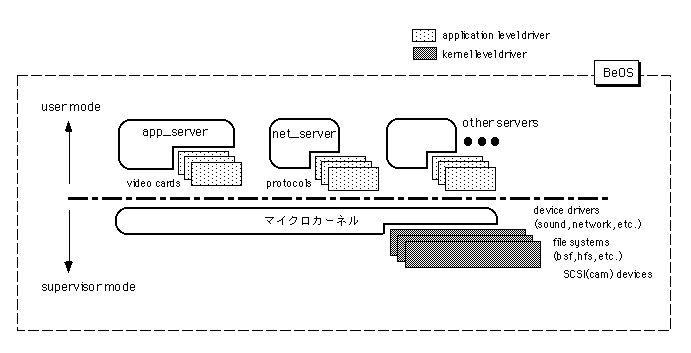

さて、デバイスドライバと一口に言っても、制御するハードウェアや下層モジュールに応じて様々なものがあります。ここでは、マイクロカーネルとリンクすることによりその一部として動作する「カーネルレベルのドライバ」と、各サーバモジュールとリンクする「アプリケーションレベルのドライバ」の二つに分けて説明することにしましょう。前節で述べたように、マイクロカーネルとサーバモジュールとではCPUの動作モードが異なります。特権モードで動作するマイクロカーネルと違い、サーバモジュールの方は通常のアプリケーションと同じようにユーザモードで実行されます。このため、サーバモジュールとリンクするデバイスドライバは、アプリケーションを開発するのとそれほど変わらない作法で開発できます。これが「アプリケーションレベルのドライバ」と呼ぶ理由です。図2.7に、二種類のドライバの違いを示します。
![図 カーネルレベルのドライバとアプリケーションレベルのドライバ](img/2.07.jpg)
図[2.7] カーネルレベルのドライバとアプリケーションレベルのドライバ
以下は、二種類のドライバそれぞれについての説明です。
■カーネルレベルのドライバ
マイクロカーネルとリンクするデバイスドライバのうち、代表的なものが拡張カードのドライバです。特に、SCSIカード用のドライバはCAM(Common Access Method)に基づくカーネルとのインタフェースが公開されており、サードパーティ各社が提供できるようになっています。また、各種入出力ポートやキーボード及びマウスなど、より低位のハードウェア制御を行うデバイスドライバとのインタフェースも公開されています。これらのインタフェースを記述したインタフェースファイルは、/boot/develop/headers/be/driversフォルダに収録されています。
なお、ファイルシステムのドライバもカーネルレベルのドライバになっており、これについてもカーネルとのインタフェースが公開される予定です。現在はBeOS専用のファイルシステム(BeFS)とMacOS用のファイルシステム(HFS)がBeOSに付属していますが、それ以外のものも今後提供されていく予定です。1998年4月に公表されている予定では、1998年9月リリースのBeOS Release 4でDOS/Windows95用のFATのサポートを追加、そして1999年第一四半期リリースのBeOS Release 5でWindowsNT用のNTFSサポートが追加されます。
サーバモジュールとリンクするアプリケーションレベルのものとは違い、カーネルレベルのドライバはカーネルの一部としてカーネルと同じ特権モードで動作するため、作成(プログラミング)にあたっては十分な注意を払う必要があります。そのうちで最も重要な制限としては、カーネルが公開している手続きを除き、2.6で紹介するAPIは一切利用できないことがあります。このような、カーネルレベルのドライバに対する制限はUnix系OSやWindowsNTの場合と大体同じです。ですから、既にこれらのOS用のデバイスドライバを開発した経験をお持ちの方であれば、BeOS用のデバイスドライバを開発するのもそれほど難しくはないと思われます。
■アプリケーションレベルのドライバ
サーバモジュールとリンクするドライバのうち、代表的なのはプリンタドライバでしょう。プリンタドライバは、2.3節で説明したprint_serverから呼び出され、アプリケーションが印刷を要求したデータ(テキストや画像など)をプリンタに渡して印刷してもらうための制御処理を行います。
カーネルレベルのドライバとは違い、アプリケーションレベルのドライバは通常のアプリケーションを作るのとそれほど変わらないやり方で開発できます。違うのは、main()ルーチンを作らず、サーバモジュールから呼び出される手続きを実装した共有ライブラリを作成するという点だけです。もちろん、システムが提供しているAPIを利用することが可能です。
アプリケーションレベルのドライバの中で、少し変わっているのがビデオカード用のドライバです。このドライバはapp_serverから呼び出されるのですが、カーネルレベルのドライバと同様、APIとして提供されている共有ライブラリを利用することができません。app_serverでは最も基本的なサービスを提供しているため、それとリンクして動くドライバの方で不用意なAPIを呼び出してしまうと、不具合が起きてしまいます。したがって、利用できるAPIについてはカーネルレベルのドライバと同じ制限が与えられているのです。また、2.5節で述べるGame Kitのために、アプリケーションからビデオカードのフレームバッファを直接アクセスするための仕掛けを実装しなければならないのも注意すべき点でしょう。
ビデオカード用のドライバ以外のもの、たとえば上に書いたプリンタドライバや、またnet_serverとリンクするプロトコルドライバなどは、通常のアプリケーションと同じようにAPIを呼び出して構いません。実際、PPP(Point to Point Protocol)のプロトコルドライバは、シリアルポートを制御するのにDriver Kitを利用しています。

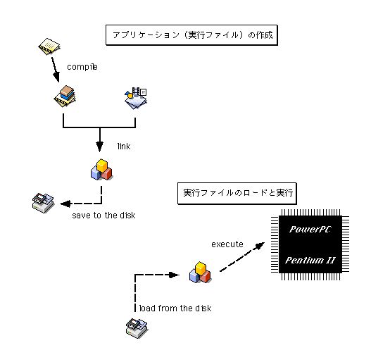

BeOSのアプリケーションを作るのに利用できるAPI(Application Programming Interface)を紹介する前に、もう一つだけOSの内部に関連することを説明しておきます。これは、アプリケーションのソースコードを書き、コンパイラで機械語に変換して実行ファイルを作ったあと、それがどのようにCPUに読み取られて動くのかということを理解するのに必要な知識です。![図](img/2.08.jpg)
図[2.8] ソースファイルの作成
→実行ファイルをディスクからメモリへロード
→CPUによる実行
までの流れを図示)
上の図は、アプリケーションの作成から実行までの一連の流れを示したものです。アプリケーションのソースコードをファイルに保存したら、これをコンパイラで機械語に変換し、オブジェクトファイルを作成します。そして、できたオブジェクトファイルがリンカによってライブラリやリソースファイルと結合され、アプリケーションの実行ファイルが作られるのです。実際の作成手順を第二部の初めで説明しますが、それほど複雑な作業ではありません。
でき上がったアプリケーションの実行ファイルは、ソースファイルやオブジェクトファイルと同様、ハードディスクなどの二次記憶装置に保存されます。この実行ファイルは、OSによってメモリ上にロードされ、そしてロードしたファイルの中の機械語で書かれた命令、つまり実行コードを読み取ってその通りに処理を行うよう、OSがCPUに指示を出すのです。どんなアプリケーションでもこの流れは変わりません。それどころか、マシンを起動したとき、OS自身も同じように二次記憶装置からメモリにロードされて動作を開始するのです(注2-6)。

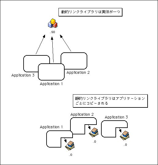

![図](img/2.09.jpg)
図[2.9] 静的リンクライブラリと動的リンクライブラリの呼び出され方を図示
静的リンクライブラリと違い、動的リンクライブラリ、すなわち共有ライブラリを使うと、メモリやハードディスクの節約につながります。メモリを節約できるのは、仮想記憶を利用することにより、メモリ上には一つしかないライブラリの実体を各アプリケーションが自分自身のアドレス空間に配置して呼び出せるからなのですが、これには別の利点があります。つまり、一度ハードディスクからメモリにロードされれば、その共有ライブラリを利用する別のアプリケーションを起動したときに、既にライブラリがメモリ上に存在しているので余計なロードを行う必要がなく、それだけアプリケーションの起動時間が短縮されるのです。こうした理由から、最近のOSでは動的リンクライブラリを積極的に利用するのが普通になってきています。共有ライブラリを使う利点には、この他にもライブラリの更新(バージョンアップ)が簡単になるという事があります。

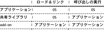

■アプリケーション
main()ルーチンから実行が始まる、最も一般的な実行形式です。実行ファイルのロードとmain()ルーチンの呼び出しは、ユーザや他のアプリケーションからの指示にしたがってシステム(OS)が行います。
■共有ライブラリ
アプリケーションが起動した時にリンクされ、モジュールとして呼び出されます。実行ファイルのロードとアプリケーションへのリンクはシステムが行いますが、ライブラリ手続きの呼び出しは、通常の手続き呼び出しと同じようにアプリケーション自身が行います。
■add-on
必要に応じて好きなタイミングでアプリケーションからロードされ、モジュールとして呼び出されます。実行ファイルのロード、およびアプリケーションへのリンクをアプリケーション自身が行います。ライブラリ手続きの呼び出しは、共有ライブラリの場合と同じくアプリケーションが行います。また、不要になった場合にアンロードすることも可能です。
三つの実行形式のうち、共有ライブラリとadd-onはどちらも動的リンクライブラリですが、モジュールとしての自由度が違います。共有ライブラリは、あらかじめ何を呼び出すかというのがアプリケーションの作成時に決まっており、実行ファイルのロードもアプリケーションの起動時に行われます。これに対し、add-onは実行ファイルのロードとアプリケーション本体へのリンクを、アプリケーション自身が制御できますから、どんなadd-onを呼び出すかというのも好きに決められるのです。表2.1に、これらの違いをまとめてみました。

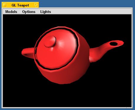

共有ライブラリとadd-onの違いを見るために、実際に動かしてためしてみましょう。最初は共有ライブラリからです。システム付属のデモアプリケーションが入っているフォルダを開いてください。起動ボリュームの中にあるdemosです。この中に収録されている"GL Teapot"というアプリケーションを動かしてみましょう。図2.10のように、回転する急須を3Dで表示するウィンドウが開かれるはずです。
![図](img/2.10.jpg)
図[2.10] GL Teapotの画面キャプチャ

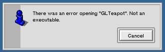

次に、ウィンドウを閉じてアプリケーションをいったん終了して下さい。そして、起動ボリュームの中にある beos/system/libというフォルダから、"libGL.so"というファイルを別の場所に移動します。
注意!この実験で他の場所に移すのは、libGL.soだけにして下さい。それ以外のファイルの中には、場所を移してしまうとシステムを再起動できなくなるなど、取り返しのつかない障害を引き起こす重要なものがあるからです。本来は、起動ボリュームのbeos/systemの中にあるファイルやフォルダは移動や変更を行ってはいけないのですが、ここでは実験のために敢えて行ったのです。libGL.soを選んだのは、この共有ライブラリを外してしまってもシステムが完全に動かなくなるということがないからです。それでも、ここで試したようにアプリケーションを起動できなくなってしまう場合がありますから、十分注意して実験を行って下さい。
それが済んだら、もう一度GL Teapotを起動してみて下さい。何が起こるでしょうか?図2.11のようなアラートパネルが表示され、アプリケーションを起動できないはずです。libGL.soというのはGL Teapotが使っている共有ライブラリで、別の場所に移してしまうとGL Teapotが起動しようとした時にリンクできなくなるため、エラーを起こしてしまうのです。libGL.soを元の場所に戻せば、再びGL Teapotを起動できるようになります。確認してみて下さい。

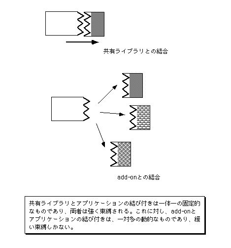

共有ライブラリとadd-onの違いが分かったでしょうか?この二つの最大の違いは、アプリケーションから見た場合の自由度です。共有ライブラリは、OSによってアプリケーションの起動時にロードとリンクが行われます。これに対し、add-onはアプリケーション自身がロードとリンクを行うので、どれでも好きなadd-onを自由にリンクして使うことができるのです。たとえば、上の実験で使ったTrackerのadd-onを考えてみましょう。Trackerの「File」メニューから「Add-Ons」を選択すると、“FileType”の他に“MakeArchive”というadd-on項目が表示されるはずです。少なくとも、BeOSをインストールした直後は、この二つがTrackerのadd-onとして登録されています。
FileTypeとMakeArchiveはどちらもTrackerのadd-onであり、共通したインタフェースを持つモジュールです。Trackerは、ウィンドウの中で選択されているファイルやフォルダの情報をadd-onに渡して処理を依頼します。そして、add-onの方では受け取ったファイルやフォルダに対して固有の処理を行うのです。つまり、FileTypeであればファイルやフォルダのMIMEタイプ情報を設定するウィンドウを開いてくれますし、MakeArchiveであれば、選択したファイルやフォルダのアーカイブ(.tarファイル)を作ってくれます。そして、どちらのモジュールを呼び出して使うのかはTrackerアプリケーションと、それを操作するユーザの自由なのです。共有ライブラリでは、このようなことはできません。図2.12に、共有ライブラリとadd-onの違いを示します。
![図 共有ライブラリとadd-on](img/2.12.jpg)
図[2.12] 共有ライブラリとadd-on
アプリケーションを作るときは、共有ライブラリとadd-onをうまく使い分けることが必要です。両者の違いや、またアプリケーションがどうやって動くのかを理解しておけば、実際にプログラムを書いたときに正しく動いてくれない場合でも、どうして動かないのかを考える役に立つはずです。OSの内部を知ることと、プログラムを書くということは決して無関係ではありません。次は、いよいよBeOSのAPIについての説明です。

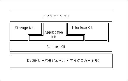

図2.13に、Application KitとInterface KitおよびStorage Kit、それからSupport Kitとアプリケーションの関係を描いてみました。アプリケーションが利用する中心的なAPIがApplication Kitであり、これを一部利用した形で、ユーザインタフェース機能を提供するInterface Kitと、それからファイルシステム機能を提供するStorage Kitが実装されています。これらに対する基本的なユーティリティがSupport Kitであり、それ以外のAPIや、またアプリケーションから利用されます。
![図](img/2.13.jpg)
図[2.13] Application Kit~Support Kit、およびアプリケーションと
各Kitは、アプリケーションからの要求に従ってサーバモジュールやマイクロカーネルを呼び出し、必要な処理の実行を依頼します。つまり、アプリケーションから直接サーバモジュールやマイクロカーネルを呼び出すのではなく、Kitを経由して呼び出しを行います。この方式の最大の利点は、呼び出しの詳細をKitが隠してくれるため、それだけアプリケーションを開発するのが楽になるということです。

■OpenGL
Silicon Graphics社によって開発された、3Dグラフィクス処理用のライブラリ規格です。本来が3Dグラフィクス用のハードウェアに対する標準インタフェースとして開発されたものであるため、3D画像の描画を行うサブルーチン(C言語の関数)の集合体となっています。つまり、3Dで表現された物体の動きをプログラミングしたり、またユーザ入力を扱うような機能は提供されていません。
OpenGLとBeOSのウィンドウシステム(Interface Kit)との橋渡しをするものとして、Be社から二つのクラスが提供されています。通常のウィンドウの中でOpenGLによる描画処理を行うためのBGLViewクラスと、全画面モードでの描画を行うBGLScreenです。なお、1998年4月時点のBeOS(BeOS Release 3)では、3Dグラフィクスカードによるアクセラレーション(高速化処理)をサポートしておらず、ソフトウェアのみで実装されています。3Dグラフィクスカードによるアクセラレーションは、1999年第一四半期リリース予定のBeOS Release 5で実現される予定です。
なお、Be社では、3D技術として業界標準のOpenGLに加え、プログラミングの簡単さと動作の軽快さをうたった独自仕様の“3d Kit”の提供を予告していました。1997年の秋にはα版が公開され、Release 3で正式導入されるのではという期待もあったのですが、全体的な開発リソースの不足から、当面の間その開発を見合わせることになっています。
