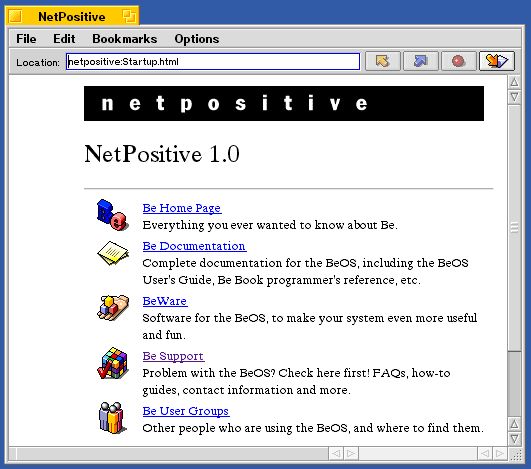

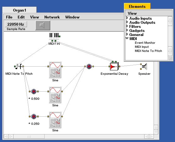

図3.1~3.4に、BeOSのアプリケーションを撮ったスクリーンショットを示します。図3.1と3.2はBeOS付属のもの、そして図3.3と3.4はサードパーティー製のものです。
図 NetPositive
図[3.1] NetPositive
図 Clock
図[3.2] Clock
図 AudioElements
図[3.3] AudioElements

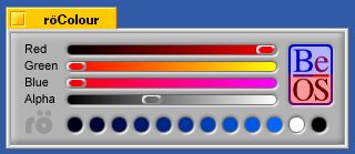

図 roColor
図[3.4] roColor
どのアプリケーションも、タブ付きのウィンドウを開き、ウィンドウのタブや枠をドラッグして動かせるのは変わりません。違うのは、ウィンドウの数や大きさ、そしてウィンドウに表示されている内容だけです。おっと、よく見るとウィンドウの枠やタブの様子は、アプリケーションによって違うものがありますね。図3.1のNetPositiveや図3.2のAudio Elementsでは、ウィンドウ右下隅の枠部分にリサイズ用のつまみがありますが、図3.2のClockや図3.4のroColorには、これがありません。また、ウィンドウのタイトルを表示するタブの右隅にズームボタンがあるかどうかも、アプリケーションによって違います。実は、これらの違いはウィンドウを作る時に指定でき、一つのアプリケーションの中で色々な種類のウィンドウを扱うことができるのです。
次に、図3.1と図3.3をもう一度見てみて下さい。これらのアプリケーションでは、ウィンドウの上端にメニューバーがあります。普段Macintoshを使っている人には馴染みのない画面かも知れませんが、BeOSではMacOSと違って、ウィンドウごとにメニューバーが存在します。これは、WindowsやUnix系OSを使っている人にとっては見慣れた画面でしょう。もちろん、個々のウィンドウにメニューバーを付けるかどうかは、アプリケーション側で自由に制御できます。

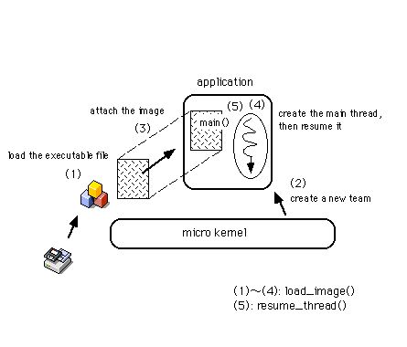

2.5節で、アプリケーションが実行される仕組を簡単に述べました。アプリケーションの実行ファイルがOSによってメモリにロードされ、それをCPUが読み取って、内容に従った処理を開始するというものです。この説明は少々単純過ぎるものであり、実際にはもう少し複雑な仕組が存在しています。図3.5に、OS(マイクロカーネル)がアプリケーションを起動する実際の手順を示します。
図 プロセスを生成してアプリケーションの実行が開始される様子
図[3.5] プロセスを生成してアプリケーションの実行が開始される様子
図に示したように、マイクロカーネルは以下のようにしてアプリケーションを起動し、動作させます:
1.)アプリケーションの実行ファイルの内容をメモリにロードする。
2.)新しいプロセス(チーム)を生成する。
3.)生成したプロセスに、メモリにロードした実行ファイルの内容を渡す。
4.)プロセスのメインスレッドを生成する。
5.)メインスレッドに、main()ルーチンの実行を指示する。
以上の手順をマイクロカーネルに行わせるには、Kernel Kitのload_image()とresume_thread()を使います(注3-3)。load_image()は、起動するアプリケーションの実行ファイルを指定して(1)~(4)を行わせるものです。その後、resume_thread()によってアプリケーションの動作を開始する、すなわち手順の(5)が行われます。なお、resume_thread()は停止状態のスレッドの動作を再開させるものです。スレッドは、生成された直後は停止状態にあるため、load_image()によって生成されたメインスレッドに対してresume_thread()を呼び出す必要があるのです。"Kernel Kit"については2.6節で簡単に紹介しましたが、マイクロカーネルが提供する機能を呼び出すためのAPIです。
さて、この節の主題であるメッセージループの説明へ進む前に、プロセスとスレッドの関係について整理しておきましょう。図3.6に、これらの関係を示します。
図 プロセス/チームとスレッドの関係(スレッドの生成手順も)
図[3.6] プロセス/チームとスレッドの関係(スレッドの生成手順も)

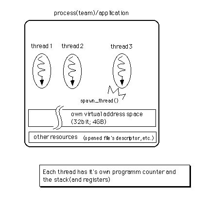

まず、「スレッド」はプログラムの実行主体、言い換えれば、アプリケーションが動作する時の実行の流れそのものです。次に、「プロセス」は動作しているアプリケーションの実体を指します(注3-4)。つまり、スレッドとアドレス空間、およびアプリケーションが開いたファイルなど、アプリケーションの動作に必要な資源全てを合わせたものがプロセスです。一つのアプリケーションプロセス中に複数のスレッドが存在し、互いに並行して動くことが可能です。これを指して、「アプリケーションがマルチスレッド化されている」と言います。アプリケーションがマルチスレッド化されているかどうかに関わらず、どのプロセスにも必ず一つはスレッドが存在します。これはload_iamge()によってプロセスが生成された時、最初に作られるスレッドです。このスレッドを「メインスレッド」と呼びます。
また、BeOSでは同じプロセスに所属するスレッドの集合を「チーム」と呼びます。チームにスレッドを追加するには、Kernel Kitのspawn_thread()を使います。この手続きを呼び出すとスレッドが一つ生成され、呼び出したスレッドが所属するチームに追加されます。スレッドを他のチームに移動させることはできませんので、チームというのは、アプリケーションのメインスレッドと、そのアプリケーションがspawn_thread()によって生成したスレッドを全て合わせたもの、と表現することもできます。
チームを構成する全てのスレッドが実行を終了した時、プロセス、すなわちアプリケーションの動作も終了します。その際、アプリケーションが使用していたメモリ領域は、マイクロカーネルによって解放されます。

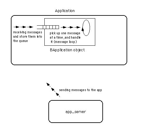

図 BApplicationによるメッセージループの実行
図[3.7] BApplicationによるメッセージループの実行
図に示したように、アプリケーションオブジェクトは、app_serverから送られたメッセージを一旦キューに格納します。そして、キューに溜まったメッセージを一つずつ取り出し、順番に処理するのです(注3-6)。ここまで読むと、MacOSや、それからUnix系OSで一般的なX Window Systemの場合と似ていることに気付くでしょう。これらのシステムでは、ユーザの入力操作によって生じたイベントが各アプリケーションのイベントキューに格納され、アプリケーションはキューに溜まったイベントを一つずつ取り出して処理します。ただし、これらのシステムとBeOSとでは、大きく違う点があります。
MacOSやX Window Systemでは、アプリケーションはイベントキューを一つしか持ちません。それに対し、BeOSのアプリケーションは複数のメッセージキューを持つことができるのです。BeOSでは、アプリケーションオブジェクトの他に、各ウィンドウがそれぞれのメッセージキューを持ち、app_serverからメッセージを受け取ることが可能です。これについて、次の3.2.3でWindowsとの比較も入れた説明をします。

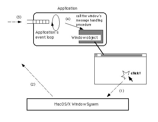

入力イベントをアプリケーションが処理する仕組の違いを見るために、ウィンドウをクリックした場合について、それぞれのOSごとの(注3-7)処理の流れを図3.8~3.10に示しました。
図 MacOSやX Window Sytemの場合
図[3.8] MacOSやX Window Sytemの場合
ウィンドウのクリック
→システムがイベントを生成
→アプリケーションのイベントキューにイベントを格納
→アプリケーションがイベントを解釈し、クリックされたウィンドウに渡す
→ウィンドウがイベントを処理
という流れ

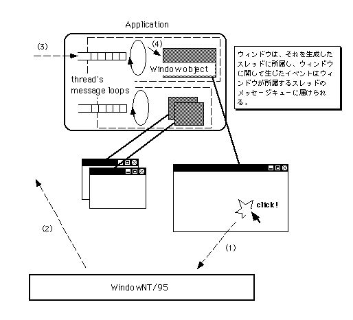

図 WindowsNT/95の場合
図[3.9] WindowsNT/95の場合
ウィンドウのクリック
→システムがメッセージを生成
→ウィンドウを持つスレッドのメッセージキューにメッセージを格納
→スレッドがメッセージを解釈し、クリックされたウィンドウに渡す
→ウィンドウがメッセージを処理
という流れ。スレッドが複数あり得ることを示したい。

上に示した図から分かるように、それぞれのOSが持つイベントの処理機構の間には、以下の違いがあります。
■MacOSやX Window System
ユーザ入力によって生じたイベントは、アプリケーションのイベントキューに届けられる。アプリケーションは一つしかイベントキューを持たず、全てのイベントをアプリケーションが解釈しなければならない。アプリケーションは、届いたイベントに関連するウィンドウを見つけ出し、そのウィンドウにイベントを渡して処理させる。

ユーザ入力によって生じたイベント(メッセージ)は、スレッドのメッセージキューに届けられる。メッセージキューはスレッドごとに一つずつ持てるので、アプリケーションがマルチスレッド化されていれば複数のメッセージキューがある。スレッドは、届いたメッセージに関連するウィンドウを見つけ出し、そのウィンドウにメッセージを渡して処理させる。

アプリケーションが一つしかイベントキューを持たない、MacOSやX Window System方式がマルチスレッド処理を活かせない理由は、イベント処理の流れを考えれば分かるでしょう。つまり、たとえアプリケーションがマルチスレッド化されていても、アプリケーションが受け取ったイベントは全て一箇所に集められ、その後でウィンドウなどの関連するモジュールに届けられます。したがって、そこがボトルネックになってしまうのです。

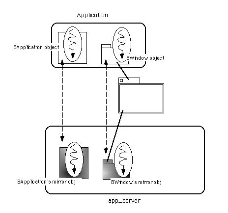

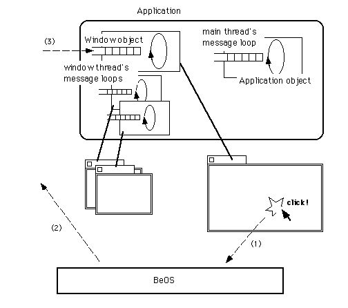

図 アプリケーション内のスレッドとapp_server内のミラースレッド
図[3.11] アプリケーション内のスレッドとapp_server内のミラースレッド
図3.11を見ると分かるように、アプリケーションが起動し、そしてウィンドウを一枚開くと、それだけでシステム内に四つのスレッドが生じます。つまり、アプリケーションのメインスレッドとウィンドウのスレッドがアプリケーション内にあるのでまず二つ、それからapp_server内にはそれらのミラースレッドがあるので、合計四つです。これらのスレッドは全て並行動作し、マルチプロセッサ機の場合はそれぞれ別のプロセッサを使って並列に動くことが可能です。このように、特に意識しないでプログラミングしても、アプリケーションが自然にマルチスレッド化されるのがBeOSの大きな特徴です。

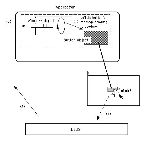

図 ボタンのクリック操作にアプリケーションが応答するまでの流れ
図[3.12] ボタンのクリック操作にアプリケーションが応答するまでの流れ
ウィンドウのボタンをクリック
→システムがメッセージを生成
→ウィンドウのメッセージキューにメッセージを格納
→ウィンドウがボタンのメソッドを呼び出す
→ボタンがメッセージに応答
という流れ。
図3.12は、ウィンドウに付いているボタンをクリックした時に、それがアプリケーションに伝えられて応答動作をするまでの処理の流れを示したものです。図に示した流れのうち、ボタンがクリックされたことを伝えるメッセージが、ウィンドウオブジェクトに届けられるまでについて既に説明しました。ここで見るべきは、その後です。届いたメッセージをメッセージキューから一つずつ取り出し、それを処理するのはメッセージループ用の「ウィンドウスレッド」の役割ですが、このスレッドは、メッセージに対して応答すべきオブジェクトを探してメッセージを渡すのが主な仕事です。
メッセージに対して応答すべきオブジェクトというのは、図3.12でいうとボタンのことです。ウィンドウスレッドは、BWindowクラス、厳密にはBWindowが継承しているBLooperクラスの働きによって、ボタンオブジェクトにメッセージを渡します。このメッセージ渡しは、ボタンオブジェクトのMessageReceived()メソッドを呼び出すことで行います。MessageReceived()メソッドは、Application KitのBHandlerクラスで定義されているもので、サブクラスで再定義して必要な応答処理を実装するためのものです。ボタンなどのビューオブジェクトは、すべてInterface KitのBViewクラスに所属していますが、BViewクラスはBHandlerクラスを継承し、ユーザ入力を伝えるメッセージに応答できるようになっています。
つまり、アプリケーションがメッセージを処理するための仕組は、BLooperクラスとBHandlerクラスの組み合わせによって実現されているのです。図3.13に、この二つのクラスが連携してメッセージを処理する際の流れを示します。

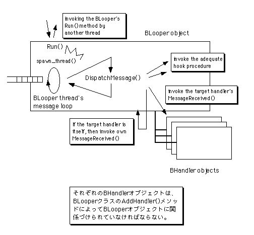

図 BLooperクラスとBHandlerクラスによるメッセージ処理
図[3.13] BLooperクラスとBHandlerクラスによるメッセージ処理
BLooperクラスのRun()によるスレッドの生成
→定期的にDispatchMessage()を呼び出す
→メッセージに応じたフック関数を呼び出す
→指定されたBHandlerオブジェクトのMessageReceived()を呼び出す
→自分自身を指定された場合は、自身のMessageRecived()を呼び出す
という流れ。
BLooperクラスのメッセージループでは、メッセージキューから取り出したメッセージを取り出すと、自身に対してDispatchMessage()メソッドを呼び出します。このメソッドでは、メッセージの内容を見てどのように処理するかの振り分けを行います。つまり、内容によっては直接自身のメソッドを呼び出して処理し、そうでない場合は、メッセージを届けるべきBHandlerオブジェクトを探してMessageReceived()メソッドを呼び出します。

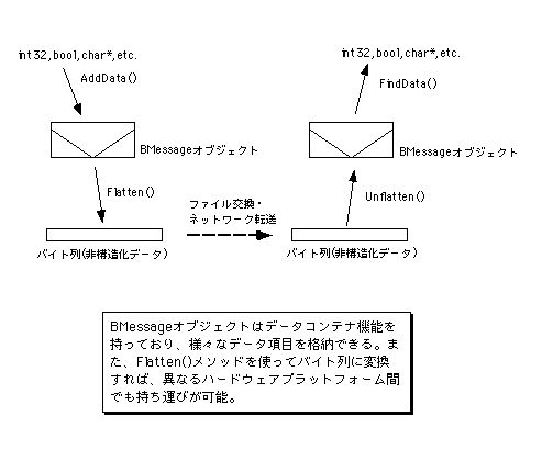

なお、BeOSのAPIではメッセージも一つのクラスになっています。“BMessage”というのがそうですが、3.5節では、このクラスが持つ便利な機能を説明します。

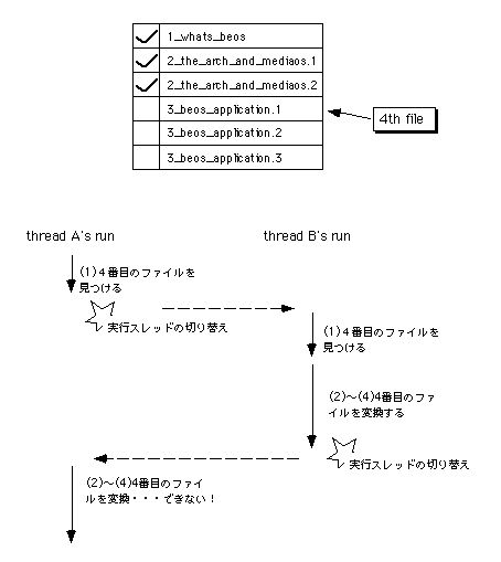

マルチスレッドによる並行処理にまつわる問題とは、一体何でしょうか?一言でいえば、スレッド同士の処理が衝突するのをいかにして防ぐかということです。複数のスレッドが並行して処理を進めるとき、その間で共有しているデータがあると、スレッド同士の処理が衝突してしまう可能性があります。例として、複数のファイルに対するデータ変換処理をマルチスレッドで行う場合を考えてみましょう。

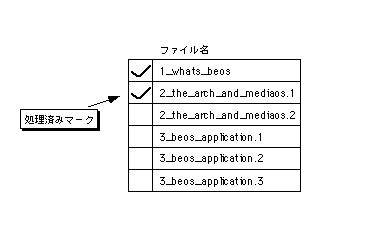

いま、ユーザから指定された複数のテキストファイルに対して、その文字コードをUTF-8/UnicodeからShift JISへ一括変換するアプリケーションを作っているとしましょう。このアプリケーションでは、ファイルを一つずつ取り出して変換するのではなく、二つのスレッドを使って二つずつ同時に変換することにします。その場合、変換処理が済んだファイルとそうでないファイルを区別する必要がありますので、図3.15のようなファイル情報のリストを持ち、処理が済んだファイルに対してマークを付けていくことになるでしょう。
図 一括変換用のファイル情報リスト
図[3.15] 一括変換用のファイル情報リスト
つまり、二つのスレッドは次のような手順で処理を進めます。
1.)処理済みのマークが付いていないファイルを、ファイル情報のリストから探す。
2.)未処理のファイルが見つかったら、処理済みのマークを付ける。
3.)未処理のファイルが見つからなければ、処理を終了する。
4.)見つけた未処理のファイルに対して変換処理を行う。
5.)変換処理が終わったら、(1)に戻って繰り返す。

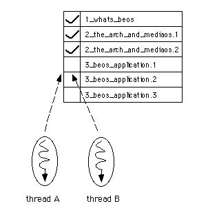

さて、この手順で処理を進める場合、二つのスレッドはファイル情報リストを共有することに注意して下さい。そうしなければ、他方のスレッドがどのファイルを処理したか分からなくなってしまうからです。しかし、事はそう単純ではありません。二つのスレッドは並行して動くので、タイミングによってはうまく働かない場合があるのです。問題は、上に書いた手順の(1)と(2)の間で起きます。
図3.16のように、指定されたファイルのうち三つの変換処理が終わっているとしましょう。そして、二つのスレッドは、どちらも上に書いた手順の(1)を実行しようとしているとします。
図 ファイル情報リストで、上から三つまで処理済みマークが付いている様子
図[3.16] ファイル情報リストで、上から三つまで処理済みマークが付いている様子

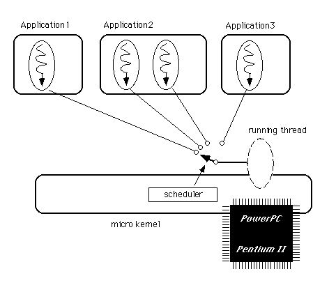

ここで重要なのは、二つのスレッドが、お互いにどのようなタイミングで実行されるのかは全く分からないということです。スレッドの実行は、マイクロカーネル内のスケジューラによって制御されており、アプリケーション側からすると、スケジューラによるスレッドの実行切り替えのタイミングを予測できないのです。図3.17に、マイクロカーネルのスケジューラが、実行対象となるスレッドを切り替えていく様子を示します。
図 スケジューラによるスレッド実行の制御
図[3.17] スケジューラによるスレッド実行の制御
スレッドを生成しても、それを実際に動かすCPUの数は限られていますから、適当なタイミングでスレッドの実行を切り替え、あたかも全てのスレッドが同時に動いているようにするのがマルチタスクです。その実行切り替えを制御するのがスケジューラであり、切り替えの方式には大きく分けて二種類あるのは知っているでしょう。BeOSが使っているのは、プリエンプティブ(preemptive)なスケジューリング、つまり現在実行中のスレッドが何をしているかに関係なく、CPUを横取りして他のスレッドに実行を移すやり方です。これは現在殆どのOSが採用しているもので、Windows95/NTもプリエンプティブなスケジューリングです。これに対し、CPUを手放して他のスレッドに実行を移すかどうかをスレッド自身が制御できる方式がコオペラティブ(cooperative)なスケジューリングです。MacOSや、Windows3.xではこの方式を使っています。
プリエンプティブなスケジューリングの方が、スレッドの実行切り替えがスムーズに行われるため、システム全体の動作効率が良くなるのですが、一つだけ欠点があります。それが、いま説明している問題です。スレッド同士の処理の衝突に関する説明に話しを戻しましょう。
図 二つのスレッドの処理が衝突し、共有データが壊れてしまう様子
図[3.18] 二つのスレッドの処理が衝突し、共有データが壊れてしまう様子
図3.18は、テキストファイルの文字コード変換を行う二つのスレッドが動作するタイミングを示したものです。考えやすいように、CPUが一つしかないものとします。そして、二つのスレッドは、どちらも前の方に書いた処理手順の(1)に到達しているとします。図3.18では、はじめ一方のスレッド(スレッドA)にCPUが割り当たって実行されています。そして、スレッドAが未処理のファイルとして四番目のファイルをリストから見つけたところで、もう一方のスレッド(スレッドB)に実行が切り替わってしまいます。そうすると、スレッドBもまた未処理のファイルとして四番目のファイルを見つけ、これに対して変換処理を行います。変換処理が終わったところでスレッドAに実行が切り替わるのですが、スレッドAには、既にスレッドBが四番目のファイルを変換し終わったことが分かりません。そのため、スレッドAも四番目のファイルを変換しようとすることになってしまうのです。これは重大なバグです。
プリエンプティブなスケジューリングのもとでは、それぞれのスレッドは、自分から他のスレッドに実行が切り替わるタイミングを知ることができません。さらに、他のスレッドに実行が切り替わったことを知ることすらできません。これが問題を生むのです。この問題を解決するには、他のスレッドに実行が切り替わってはいけない間は切り替えさせない、つまり割り込ませないようにしなければいけません。上の例でいうと、処理手順の(1)~(5)のうち、(1)と(2)の間はスレッドAとスレッドBの間で実行が切り替わらないようにすれば、問題は起きません。さて、(1)と(2)というのは、二つのスレッドが共有するファイル情報リストに対するアクセスです。このように、共有データに対するアクセスの途中でスレッドの実行切り替えが起きることによって問題が生じます。それ以外の場合は、それぞれのスレッドの動作は互いに無関係ですから、実行が切り替わっても問題にはなりません。

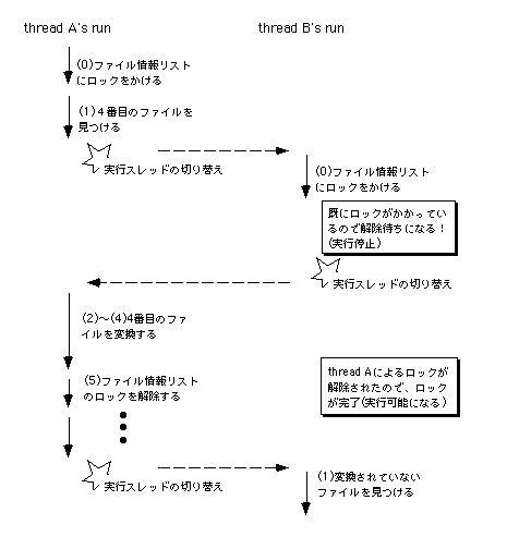

マルチスレッドによる並行処理にまつわる問題とは、スレッド間で共有するデータに対するアクセスの衝突を、いかにして防ぐかということです。この問題解決には、ロックを使います。つまり、共有データにアクセスしている間は、それぞれのスレッドがロックをかけることにするのです。他のスレッドがロックをかけると、その後で同じ共有データに対してロックをかけようとしたスレッドは、ロックが解除されるまで待たされます。したがって、共有データにアクセスするスレッド同士の間で、起きてはいけない実行の切り替えが起きるのを防ぐことができるのです。図3.18に対し、ロックをかけることで二つのスレッドの処理内容が衝突するのを防ぐようにした場合の流れを、図3.19に示します。
図 ロックによる排他制御
図[3.19] ロックによる排他制御
共有データに対してロックをかけ、一時に一つのスレッドしかアクセスできないようにすることを、排他制御と呼びます。排他制御機構はスケジューリング機構と密接に結び付いているため、OSによって与えられるのが普通ですが、BeOSでもそれは変わりません。BeOSでは、マイクロカーネル(Kernel Kit)が提供するセマフォ、及びSupport KitのBLockerクラスを使って排他制御を行います。BLockerクラスはセマフォを使って実装されているのですが、より簡単に使えるように工夫されています(注3-8)。Windows95/NTでいうと、“mutex”に相当するものです(注3-9)。
一方、セマフォの方は単純な排他制御以外に、複数のスレッド間で同期をとるために利用される汎用的な機構です。マルチスレッド機構を持つOSには必ず用意されているものですし、また通常のアプリケーションではBLockerだけで十分ですから、本書では特に説明しません。セマフォに関する詳しい説明は、BeOSのAPIリファレンスでKernel Kitの章を参照して下さい。また、マルチスレッドプログラミングを解説した本も参考になるでしょう[1]。
BLockerクラスを使った排他制御については第7章のサンプルで実例を示しますが、やり方はとても簡単です。上の説明で使ったデータ変換の例でいうと、共有データ、つまりファイル情報リスト用に、あらかじめBLockerオブジェクトを生成しておきます。次に、データ変換を行うスレッドでは、手順の(1)を行う前にBLockerオブジェクトに対してLock()メソッドを呼び出し、ロックをかけます。この時、既に他のスレッドによってロックがかけられていた場合は、そのスレッドがロックを解除するまで待たされます。次に、手順の(2)を行い、ファイル情報リストに対するアクセスが終わったら、BLockerオブジェクトのUnlock()メソッドを呼び出し、ロックを解除します。もう一方のスレッドがLock()メソッドの呼び出しまで待たされていた場合は、自動的に実行可能状態になり、適当なタイミングでそちらに実行が切り替わります。

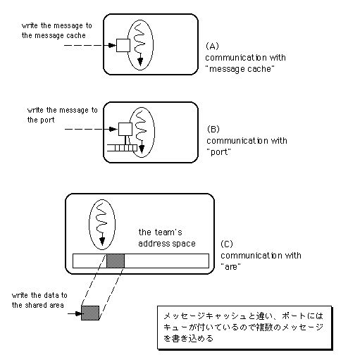

マルチスレッドによる並行処理では、スレッド同士が共有するデータのアクセスに対して適切な排他制御を行わないと、問題が生じる場合のあることを説明しました。また、BeOSの排他制御機構には、マイクロカーネルが提供するセマフォ、およびSupport KitのBLockerクラスがあることを紹介しました。次に、BeOSのスレッド間通信機構について説明します。
スレッド間通信機構とは、スレッド同士が協調動作するための仕組です。特に、異なるアプリケーション(プロセス)に属するスレッド、すなわち異なるアドレス空間に所属するスレッド同士が情報を交換するための仕組を指します。一方、同じアプリケーションに所属するスレッド同士はアドレス空間を共有するため、大域変数を使って情報交換することが可能です(注3-10)。しかし、これはスレッド間通信機構に含めないのが普通です。BeOSでは、以下の三種類のスレッド間通信機構が提供されています。
■スレッドのメッセージキャッシュ
同期式のメッセージ通信用。すべてのスレッドは、メッセージデータを一つだけ保持できる一種のバッファを持っており、これを「メッセージキャッシュ」と呼びます。ここでメッセージデータというのは、メッセージの種類を示す4バイト長のコードと、任意長のデータを対にしたものです。スレッドにデータを送る場合は、送り先のスレッドが持っているメッセージキャッシュに対してメッセージデータを書き込みます。一方、データを送られたスレッドは、メッセージキャッシュからメッセージデータを読み出すことでデータの受信を行います。
メッセージキャッシュを使った通信では、メッセージの受け手と送り手の間で同期がとられます。つまり、メッセージデータが未だ届いておらず、メッセージキャッシュが空の状態で読み出しを行おうとすると、そのスレッドはメッセージデータが届くまで待たされます。そして、受け手のスレッドがメッセージデータを読み出していない状態でメッセージキャッシュに書き込みを行おうとすると、読み出しが行われてメッセージキャッシュが空になるまで、書き込もうとした側のスレッドは待たされるのです。
■ポート
非同期式のメッセージ通信用。複数のメッセージデータを格納可能な、メッセージキューです。メッセージキャッシュと違い、ポートは単体で生成でき、スレッドから独立した存在です。ポートのメッセージキューにメッセージデータを追加することでデータの送信を行い、データを受信する時は、メッセージキューから先頭のメッセージデータを取り出します。
ポートを使った通信では、メッセージの受け手と送り手間の同期は特にとられません。ポートのメッセージキューには複数のメッセージデータを格納できるので、送り手のスレッドは、メッセージキューにメッセージデータがあるかどうかに関わらず、直ちに書き込み処理を終えることが可能です。ただし、ポートのメッセージキューにはメッセージデータの格納数に上限があり、この上限一杯にメッセージデータが溜まった状態で書き込みを行おうとすると、他のスレッドによって読み出しが行われて空きができるまで待たされます。また、メッセージキューが空の状態で読み出しを行った場合は、他のスレッドによってメッセージデータが追加されるまで待たされます。
■共有メモリ
異なるアプリケーション同士が、仮想記憶を利用して同じメモリ領域を共有するための仕組。BeOSでは「エリア(area)」と呼ぶ機構を持っており、指定したサイズの連続した仮想メモリ領域を確保し、名前とIDで管理することが可能です。エリアのIDはOS(マイクロカーネル)によって割り当てられるもので、システム、つまり同じマシン上で動く全てのアプリケーション間で一意な値です。
異なるアプリケーションは互いに独立したアドレス空間を持っているため、異なるアプリケーションに所属するスレッド同士がデータを共有することは、通常は不可能です(注3-11)。しかし、一つのエリアを複数のアプリケーションが参照することにより、仮想メモリ領域を共有できるのです。この結果、異なるアプリケーションに所属するスレッド同士が、あたかも同じアプリケーションの中で動いているようにデータを共有して処理を進めることが可能になります。共有メモリは、一体一のスレッド間通信ではなく、三つ以上のスレッドが大量のデータを共同処理する場合に便利です。たとえばMedia Kitでは、メディアデータのストリームを複数のアプリケーションが効率良く連携処理できるように、共有メモリ上に確保したバッファを利用しています。
上に挙げた三つのスレッド間通信機構、すなわちスレッドのメッセージキャッシュ、ポート、そして共有メモリを、それぞれ図3.20の(A)~(B)に示します。
図 3種類のスレッド間通信機構
図[3.20] 3種類のスレッド間通信機構
上の図にも示されているように、これら三つの仕組は、異なるアプリケーションに属するスレッド同士が通信するのに利用できます。スレッドとポート、そしてエリアはどれもシステムで一意なIDを持つので、アプリケーションが違っていてもそれぞれを識別できるのです。なお、3.3.1で述べたセマフォもシステムで一意なIDを持ち、異なるアプリケーションに属するスレッド間で共有可能です。したがって、共有メモリへ(エリア)のアクセスに対しても、セマフォを使った排他制御が行えます。
さて、BeOSが提供する三つのスレッド間通信機構のうち、BeOSのAPIで最も大きな役割を果たしているのがポートです。3.2.4でBLooperクラスについて説明しましたが、このクラスはポートを使ってメッセージ通信を行うのです。つまりBLooperクラスは、他のスレッドから送られたメッセージを受信するためのポートと、ポートに届いたメッセージを順に取り出して処理するスレッドを一つに組み合わせたものなのです。そして、この後の説明で詳しく述べるように、メッセージ通信は並行処理において重要な意味を持ちます。メッセージは届いた順に一つずつ処理されるので、それぞれのメッセージに対する処理同士は、絶対に衝突しないからです。
共有データアクセスに対するスレッドの排他制御について説明した3.3.1では、それぞれのスレッドが行う共有データのアクセス処理が順番に行われるように調整し、互いの処理内容が衝突しないようにすることが必要だと述べました。この調整のことを、共有データに対するアクセスの直列化(serialization)と呼びます。並行処理にメッセージ通信を利用するのが重要なのは、この直列化が自然に実現されるからなのです。

3.3.1の説明に使った例では、二つのスレッドが「ファイル情報リスト」によって互いの進捗状況を知らせ合っていました。このファイル情報リストには大域変数を通してアクセスしますから、二つのスレッドは大域変数を使って情報交換していたことになります。

マルチスレッドによる並行処理に関する説明の締めくくりとして、BLooperクラスが果たしている役割、つまりポートを使った非同期式のメッセージ通信の持つ意義について考えてみましょう。非同期式のメッセージ通信を並行処理に利用することには、大きく分けて次の二つの利点があります。
■メッセージループによる直列化
BLooperクラスによるメッセージループ処理は、共有データに対する並行処理を二つに分割したものだと考えることができます。二つというのは、共有データの処理を依頼するメッセージをBLooperに送るスレッドと、受け取ったメッセージに従って実際の処理を行う、BLooper内部でメッセージループを実行するスレッドです。つまり、共有データに直接アクセスするスレッドを一つにしてしまい、他のスレッドには処理内容をメッセージで依頼させるようにしているのです。この結果、共有データに対するアクセスが直列化され、メッセージを送る方のスレッドでは明示的な排他制御を行う必要がなくなっています。
■非同期処理による応答性の向上
BLooperにメッセージを送ったスレッドは、BLooperが実際の処理を終える前に次の処理へ進むことができます。したがって、スレッド同士がパイプライン的に処理を行うことができるので全体の処理効率が良くなり、システムの応答性が向上します。なお、BLooperが行った処理の結果を知る必要がある場合は返答メッセージを送ってもらえばよいので、非同期式のメッセージ通信によって生じる問題というのは、特にありません。BLooperが行う処理との間で同期をとる必要がある場合でも、返答メッセージが送られてくるのを待つようにすればよいからです。
BeOSでは、OS内部からアプリケーションに至るまで、スレッドとスレッド間の非同期メッセージ通信による並列化が行き渡っています。アプリケーションやモジュール間の情報伝達は、可能な限りメッセージ通信を用いて行われ、それがシステム全体の応答性と見通しを良くしているのです。実際、アプリケーションをコマンドシェルから起動する際に指定したコマンド引数すら、メッセージを用いて渡されます(注3-12)。当然ながら、ドラッグ&ドロップによるデータ交換にもメッセージが使われます。
このような、マルチスレッドとスレッド間の非同期メッセージ通信の利用は、組み込み機器分野向けのリアルタイムOSでは一般的です。しかし、BeOSのような高機能のデスクトップ向けOSで、OS内部からアプリケーションに至るまで一貫して同じ方式を使い、システム全体の並列度とモジュール性を上げているのは非常に珍しいと思います。

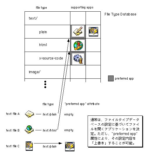

■MIMEによるファイルタイプ情報の分類と管理
BeOSでは、ファイルとアプリケーションの関係付けを「ファイルタイプ」属性と「ファイルタイプ・データベース」によって実現しています。ファイルタイプ属性とは、ファイルに格納されたデータの種類を示すためにシステムで定義しているノード属性です。また、ファイルタイプ・データベースとは、システムに登録された各ファイルタイプについて、それを扱うことができるアプリケーションの一覧や、割り当てられたアイコンなどの情報をデータベース化したものです。ファイルタイプデータベースの内容は、プリファレンスの“FileTypes”で編集することができます。
ファイルタイプの分類体系にはMIMEを利用しており、スーパータイプとサブタイプを組み合わせた柔軟な管理が可能になっています。つまり、単純に「テキストファイル」と一括りにするのではなく、“text/plain”(プレーンテキスト)や“text/html”(HTMLテキスト)、また“text/x-source-code”(ソースファイル)のように、細かく分類できるのです。これは、Unix系OSやWindowsで一般的なファイルの拡張子に基づく分類に比べると非常に便利です。さらに、スーパータイプだけを与えた“text”というファイルタイプ指定によって、「テキストなら何でも受け付け可能」ということを表現できるので、表現の幅が格段に広がっています。図3.21に、ファイルタイプ属性とファイルタイプ・データベースによって、ファイルとアプリケーションが関係づけられる様子を示します。
図 ファイルとアプリケーションの関係づけ
図[3.21] ファイルとアプリケーションの関係づけ
(ファイルのファイルタイプ属性と、ファイルタイプ・データベースに登録され
たアプリケーションのサポートファイル情報を組み合わせ、起動すべきアプリ
ケーションが割り出される手順を図示)
※テキストファイルを例にして
BeOSのファイルタイプ体系は、MacOSと比べても優れています。MacOSでは、個々のファイルがデータタイプとアプリケーション情報(「クリエータ」)を持っているだけであり、ファイルとアプリケーションの関係づけが固定されています(注3-15)。これに対し、BeOSではファイルとアプリケーションの関係づけを二段階に設定できるので、そのぶん自由度が高いのです。二段階というのは、ファイルタイプ・データベースでの設定と、個々のファイルのノード属性を使った設定です。ファイルタイプ・データベースに設定されたファイルタイプとアプリケーションの関係づけはデフォルトとして使われますが、それに加え、個々のファイルに対して、それと関連づけるアプリケーションの情報をノード属性として設定できるのです。
図3.21に示したように、ファイルに関連づけられたアプリケーションを見つけるときは、まずファイルのノード属性に設定されたものがあればそちらを優先し、ない場合にはファイルタイプ・データベースの設定内容に従います。つまり、ファイルタイプ・データベースによって一般原則を与え、ファイルごとに個別の設定を行う場合にはノード属性を使って指定するのです。これは、MacOSの“Easy Open”に比べると単純で理解しやすい仕組です。Unix系OSやWindowsの拡張子方式と比べても十分単純ですし、もちろん、それらよりずっと強力です。また、本来MIMEはインターネット経由のデータ交換でデータの種類を示すのに使われる分類体系ですから、そのMIMEを利用したBeOSのファイルタイプ体系は、インターネットを介したファイル交換との親和性が高いという利点もあります。

この章の最初の節で、BMessageクラスを利用すると構造化データの入出力処理が簡単になると述べました。この節では、それについて説明します。BMessageクラスは、オブジェクトや構造体をファイルに保存したり、またネットワーク経由で転送したりする場合に便利な機能として、次の二つを備えています。
■アーカイビング(archiving)
オブジェクトの状態、つまりオブジェクトのデータメンバや構造体の内容を保存し、後で復元することができます。BMessageクラスは構造化データを保管するコンテナとしての機能を持っており、任意の型のデータを名前付きで保存し、それを好きなタイミングで取り出すことができます。保存するデータ要素は名前と型を使って識別されますが、同じ名前と型を持つデータ要素を複数保存することが可能です。その場合、複数あるうちの個々のデータ要素を指定するにはインデックスを使います。
Support Kitでは、BMessageに対するアーカイビング手順が簡単になるようにBArchivableというクラスが提供されています。アーカイブ可能なクラスを作るときは必ずBArchivableクラスを継承するようにしておくと、どのクラスに対しても共通のメソッドを呼び出してアーカイビングを行えるので、全体の処理が単純になるのです。実際、Interface KitのBViewクラスはApplication KitのBHandlerクラスを経由してBArchivableクラスを継承しています。これにより、全てのビュー部品がアーカイブ可能になっており、2.5節の最後で述べたレプリカントの実現を容易にしています。
■フラット化
内部に保管している構造化データを、構造を持たないバイト列に変換します。変換したバイト列は、後で読み込んで元のデータを復元するのに使えます。この機能は、BMessage自身をファイルへ保存する場合に便利です。バイト列への変換処理、すなわちフラット化を行う際はCPUのバイトオーダ情報を一緒に記録し、バイトオーダに依存しないようにしてくれます。したがって、PowerPC版のBeOSとIntel版のBeOSの間で、BMessageをフラット化して保存したファイルを交換することができるのです。もちろん、ネットワーク経由でデータ交換を行う場合も問題ありません。
構造化データをファイルに保存する場合、異なるハードウェアプラットフォーム間でデータ交換しようとした時に、CPUのバイトオーダやワードサイズの違いが問題になります。構造化データを単純に保存してしまうと、それらのパラメータに依存したままの内容が保存されるため、バイトオーダやワードサイズが異なるプラットフォーム上で読み取ろうとしても、正しく読み出すことができないのです。BMessageのフラット化機能を利用すれば、このような問題は生じません。
オブジェクトや構造体をファイルに保存するときは、上に述べた二つの機能を組み合わせて使います。つまり、保存したいオブジェクトや構造体をBMessageにアーカイブし、それからそのBMessageをフラット化してファイルに書き込むのです。ファイルから復元する時は、その逆の手順を踏みます。つまり、フラット化したデータをファイルから読み出し、フラット化解除してBMessageを初期化します。そして、BMessageの中からオブジェクトや構造体を取り出し、復元するのです。図3.22に、この様子を示します。
図 オブジェクトの保存と復元
図[3.22] オブジェクトの保存と復元
アーカイブと復元を行うには、BMessageクラスのAddData()メソッドとFindData()メソッドを使います(注3-16)。アーカイブする場合は、AddData()メソッドを繰り返し呼び出し、オブジェクトや構造体のデータメンバを一つずつBMessageに書き込みます。復元する場合は逆で、FindData()メソッドでデータメンバを一つずつ読み出し、復元用に生成したオブジェクトや構造体を初期化します。なお、オブジェクトがBArchivableまたはそのサブクラスのインスタンスであれば、そのオブジェクトに対してArchive()メソッドを呼び出すだけでアーカイブできます。また、復元する場合もSupport Kitのinstantiate_object()関数を使うだけ済みます。これは、データメンバの書き込み処理と読み出し処理がクラス側(Archive()メソッドとInstantiate()メソッド)で実装されているからです。BMessageに対するアーカイブと復元の次は、BMessage自身のフラット化とフラット化解除です。これを行うには、BMessageクラスのFlatten()およびUnflatten()メソッドを呼び出すだけです。したがって、あとはフラット化されたデータをファイルに保存するか、またはファイルから読み出せば終わりです(注3-17)。
アーカイビングとフラット化について、一つ補足しておきましょう。JavaやWindowsには、「オブジェクトの直列化(object serialization)」という用語がありますが、これはBeOSでいう「アーカイビング」と「フラット化」を合わせたものに相当します。BeOSで「直列化」という用語を使わないのは、混乱を避けるためだと思われます。3.3節の説明(3.3.2)で、複数のスレッドが共有するデータに対する同時アクセスを制御し、アクセスが順番に行われるようにすることを「直列化」と呼ぶと述べました。この語用は並行処理分野で一般的なものであり、並行処理が基本のBeOSにとっては、「直列化」といえばそちらを指すのが自然です。したがって、「オブジェクトの直列化」という用語ではなく、「アーカイビング」と「フラット化」という用語を使っているのでしょう。筆者も、どちらかといえばBeOSの語用の方が自然だと考えています。
以上で、BMessageが提供しているデータの保存機構の説明を終わります。BMessageクラスには、上に述べたデータコンテナ機能に加え、ドラッグ&ドロップやスクリプティングに便利な機能も用意されています。BMessageクラスの具体的な利用例は、第6章のサンプル、およびアプリケーション間通信を扱った第8章のサンプルで示します。
