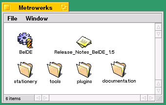

4.1.2  CodeWarrior IDE
開発環境の説明で、アプリケーションを作るにはエディタとコンパイラおよびリンカ、それとリソースファイルの組み入れツールが必要なことを述べました。これらはそれぞれ独立したツールですが、作業の流れの中で互いに連携させて使うことが普通ですので、ばらばらに使うのではなく、一つのアプリケーションを通してまとめて使える方が便利です。CodeWarrior for BeOSでは、このために”BeIDE(Be Intergrated Development Environment)”と呼ぶアプリケーションを提供しています。このアプリケーションを使うと、ソースファイルの編集とコンパイルおよびリンク、そしてリソースファイルの組み入れという一連の作業をすべて行うことができます。
図 CW for BeIDEのフォルダを撮った画面キャプチャ
図[4.1] CW for BeIDEのフォルダを撮った画面キャプチャ

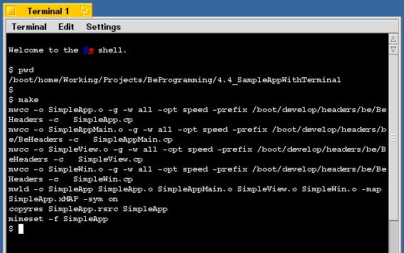

4.1.3  シェル端末とmake

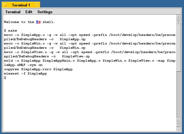

上に述べたBeIDE(CodeWarrior IDE)は、アプリケーションの作成作業をGUIベースで行うためのツールです。これに対し、コマンドラインベースで作業を行うためのツールも提供されています。1.2節で述べたように、BeOSではUnixシェル(bash)が動作するシェル端末アプリケーション(Terminal)が提供されていますが、実はCodeWarrior for BeOSのコンパイラとリンカはコマンドラインベースのツールですので、Unixシェルから起動して使うことができるのです。
CodeWarrior for BeOSのコンパイラとリンカは、それぞれ“mwcc”と“mwld”というコマンドになっており、シェルのプロンプトからコマンド名を入力すると起動します。先に述べたBeIDEは、ユーザのメニュー選択操作に応じて内部でこれらのツールを起動してコンパイルやリンクを行ってくれるのです。また、リソースファイルの組み入れツールとして“copyres”というシステム付属のコマンドがあり、これもBeIDEが内部で使っています。
BeIDEでは、ソースファイルのコンパイルとリンク、およびリソースファイルの組み入れを一回のメニュー選択操作でできて便利なのに比べ、シェル端末で各々のツールを一々実行するのでは、それだけ操作が面倒になってしまいます。しかし、Unix系OSなどでコマンドラインベースの開発環境を使った経験のある方ならご存じのように、“make”という便利なツールがあり、これを使えばBeIDEと同様、一回の操作で必要な作業を行えます。
図 (Terminal)のアイコンを撮った画面のキャプチャ
図[4.2] (Terminal)のアイコンを撮った画面のキャプチャ
makeコマンドを使ったアプリケーション作成の具体的な手順は、4.4で説明します。

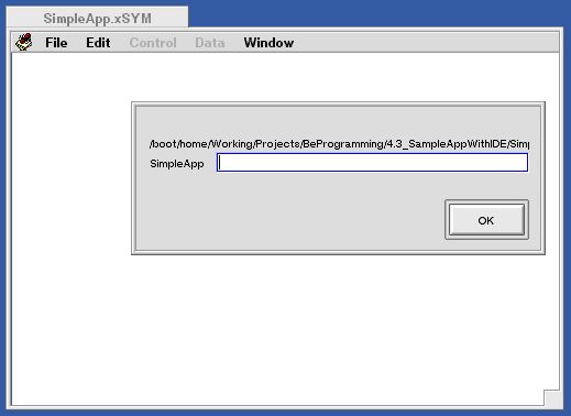

4.3.1  サンプルアプリケーション
まず、アプリケーションの作成手順を説明するのに使うサンプルについて紹介します。このサンプルは5.2.2で説明するもので、下図のようにウィンドウを一枚開くだけの単純なアプリケーションです。
図
図[4.3] "SimpleApp"の画面キャプチャ

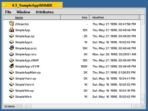

BeIDEを使った作成手順を説明するために、本書の付録に付けたサンプルコード集の"4.3_SampleAppWithIDE"というフォルダに、このアプリケーションのソースファイルだけを収録してあります。フォルダの中に次の7個のファイルがあることを確認して下さい。
SimpleApp.cp
SimpleApp.h
SimpleAppMain.cp
SimpleView.cp
SimpleView.h
SimpleWin.cp
SimpleWin.h
4.2節の説明では、自分で作って用意するファイルとして、ソースファイル以外に標準リソースを保存したリソースファイルが必要だと述べました。説明に使っているサンプルのフォルダにはソースファイルしか用意されていませんので、リソースファイルを作らなければいけません。では、リソースファイルを作りましょう。

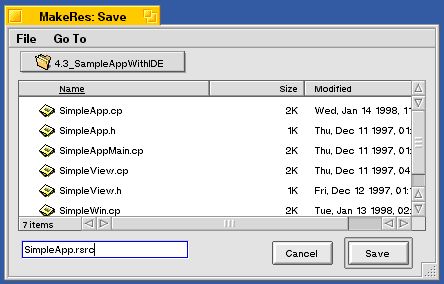

1.) MakeResによる空ファイルの作成
最初に、本書の付録に付けたサンプルコード集の"MyTools"というフォルダに入っている、“MakeRes”というアプリケーションを使って空のリソースファイルを作ります。MakeResのアイコンをダブルクリックして起動すると、ファイル保存用のダイアログが開かれます。
図 MakeResのセーブダイアログを撮った画面キャプチャ
図[4.4] MakeResのセーブダイアログを撮った画面キャプチャ
ダイアログを使って保存先のディレクトリを指定し、適切な名前を入力して保存して下さい。ほんとうはFileTypesだけでリソースファイルを作れれば簡単なのですが、本書執筆時点ではFileTypesにソースファイルを新規作成する機能がないため、補助ツールとしてMakeResを用意しました。

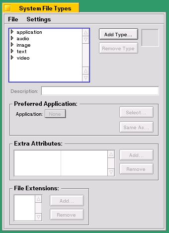

2.) FileTypesの起動
/boot/preferenceフォルダにあるFileTypesのアイコンをダブルクリックして起動します。または、デスクバーのBeメニューから“preferences”を選択し、そこで開かれた階層メニューから“FileTypes”を選択します。下図のウィンドウが開かれますので、そのウィンドウの上に(1)で作った空のリソースファイルのアイコンをドラッグ&ドロップして下さい。
図 FileTypesのデフォルトウィンドウ
図[4.5] FileTypesのデフォルトウィンドウ
リソースファイルをFileTypesのウィンドウにドラッグ&ドロップすると、図4.6のようなウィンドウが開かれます。このウィンドウを使って、アプリケーションのバージョン情報やシグネチャなどを設定します(注4-3)。
図 アプリケーションタイプの設定ウィンドウ
図[4.6] アプリケーションタイプの設定ウィンドウ

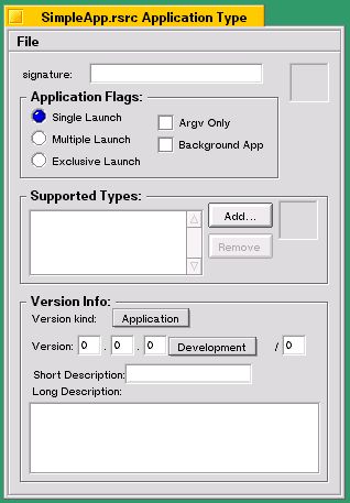

3.) アプリケーション情報の設定
図4.6のウィンドウではいくつかの標準リソースを設定することができますが、それぞれについて説明します。
・signature
アプリケーションのシグネチャを設定します。シグネチャはMacOSでいう「クリエータ」に相当するもので、他のアプリケーションと重複しないように設定する必要があります。シグネチャはアプリケーションを識別するMIMEタイプの文字列であり、"application/アプリケーションタイプ"という形式にしなければいけません。Be社では、次の形式にすることを推奨しています。
application/x-vnd.あなたの会社名-アプリケーション名
たとえば、FileTypesアプリケーションの場合には"application/x-vnd.Be-MIMA"に設定されています。個人名義で作っていて会社の名前を使いたくない場合は、たとえば"application/x-vnd.KOGA-SimpleApp"のように自分の名前を使って設定するのもよいでしょう。
・Application Flags
アプリケーションの起動モードを設定します。三種類の起動モードのどれかを選択できるほか、Trackerを使ったユーザインタフェースに対する二種類の指定が可能です。それぞれの項目の指定内容を以下に記します:
◇Single Launch
そのアプリケーションに対して、同時に一つのプロセスしか起動しないことを指定します。ただし、このモードでは実行ファイル(アプリケーションファイル)をベースとしたチェックが行われますので、実行ファイルをコピーして起動すれば、コピーしたファイルの数だけ同じアプリケーションのプロセスを起動できます。デフォルトの起動モードです。
◇Multiple Launch
そのアプリケーションに対して、同時に任意個数のプロセスを起動できることを指定します。
◇Exclusive Launch
Single Launchと同様、同時に一つのプロセスしか起動できないことを指定します。ただし、このモードではアプリケーションのシグネチャを使ってチェックが行われますので、たとえ実行ファイルをコピーしても一つのプロセスしか動かせません。何らかの事情で、同時に同じアプリケーションのプロセスを動かすと深刻な問題を起こすような場合に指定するとよいでしょう。
以上の三つは起動モードを選択するものであり、どれか一つしか選択できません。次の二つは、これらの起動モードと組み合わせて使う設定項目です。
◇Argv Only
POSIX APIだけを使う場合など、BeOS固有のAPIを使わないアプリケーションであることを指定します。BeOS固有のAPIを利用する場合、アプリケーションでは必ずBApplicationクラスのインスタンスを生成しなければいけませんが、そのようなアプリケーションに対して"Argv Only"を設定すると、起動した時にエラーとなり、アプリケーションが強制終了されます。
◇Background App
ウィンドウを開かない、つまりGUIを持たないアプリケーションであることを指定します。この指定をされたアプリケーションは、起動してもデスクバーのBeメニューに表示されません。なお、実際にはウィンドウを開くことがあるアプリケーションであっても"Background App"に設定することが可能です。システムに常駐してバックグラウンドで動き、いったん起動したらシステムが停止するまで終了させたくないようなアプリケーションの場合に使うとよいでしょう。2.3節で説明したサーバモジュールは、app_server以外は全てこの指定がされています。
・Supported Types
アプリケーションのアイコンにドラッグ&ドロップできるファイルのタイプを設定します。ここで設定した内容は、3.4節で説明した「ファイルタイプデータベース」に記録され、ファイルとアプリケーションの関係づけに使われます。つまり、たとえば“text/plain”というファイルタイプを追加しておけば、プレーンテキストのファイルをアプリケーションのアイコンにドラッグ&ドロップして開かせることができますし、“FileTypes”プリファレンスを使って、プレーンテキストのファイルに対するデフォルトアプリケーション("preferred app")に設定することも可能になります。デフォルトアプリケーションに設定した場合、そのファイルのアイコンをダブルクリックすると、ファイルアイコンをドラッグ&ドロップした時と同様、自動的にアプリケーションが起動されます。テキストエディタや画像ソフトなど、ファイルを扱うアプリケーションの場合には設定すべきリソース項目です。
なお、ファイルアイコンをアプリケーションのアイコンにドラッグ&ドロップしたり、またファイルアイコンをダブルクリックした場合、ファイルを開くように通知するメッセージがTrackerからアプリケーションに送られます。したがって、アプリケーション側ではそのメッセージに応答できるようにプログラミングしておく必要があります。

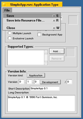

・Version Info
アプリケーションのバージョン情報を設定します。三種類ある入力フィールドのうち、"Long Description:"に記録した文字列は、Trackerで“File”→“Get Info”メニューを選択して開かれる情報パネルで使われます。

5.) リソースファイルとして保存
必要な設定入力が終わったら、それをリソースファイルに保存します。ウィンドウの“File”メニューから“Save”を選択して下さい。または、Command(またはAlt) + S キーを押して保存することもできます。
図 リソースファイルの保存
図[4.7] リソースファイルの保存

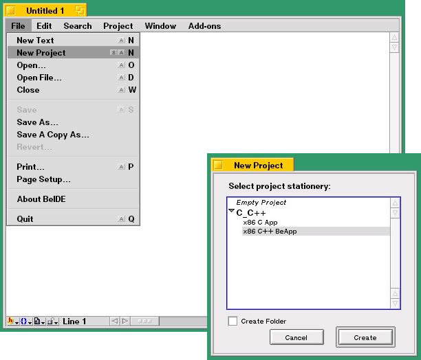

プロジェクトファイルを新規作成するには、ドキュメントウィンドウの“File”メニューから“New Project”を選択します。そうすると、“New Project”というタイトルのウィンドウが開かれます。このウィンドウでは、テンプレート(ステーショナリ)を指定してプロジェクトを新規作成することができます。ステーショナリとして、“C_C++”から“x86 C++ BeApp”または“ppc C++ BeApp”を選択し、“Create”ボタンをクリックしてプロジェクトを作成して下さい。なお、Intel版のBeOSを使っている場合には“x86 C++ BeApp”を指定し、PowerPC版の場合には“ppc C++ BeApp”を指定します。図4.8はIntel版での様子を撮ったものですが、図のように、どちらか一方しか表示されないので間違うことはないはずです。また、“Create Folder”というラベルの付いたチェックボックスはオフにして下さい。オンにした状態でプロジェクトを作成すると自動的にフォルダが作成されますが、ここの例ではフォルダを作らないようにします。
図 プロジェクトの新規作成画面
図[4.8] プロジェクトの新規作成画面
図4.8-1→“New Project”メニューの選択
図4.8-2→プロジェクトの新規作成ウィンドウ

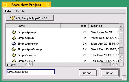

プロジェクトの新規作成ウィンドウで“Create”ボタンをクリックすると、プロジェクトファイルの作成先を指定するための保存用ダイアログが開かれます。保存するディレクトリをダイアログで指定し、プロジェクトファイルに適切な名前を付けて保存して下さい。
図 新規プロジェクトの保存画面
図[4.9] 新規プロジェクトの保存画面
プロジェクトファイルを保存すると、プロジェクトウィンドウが開かれます。選択したステーショナリには“HelloWorld.c”というソースファイルが登録されており、プロジェクトファイルと同じディレクトリ(フォルダ)にコピーされます。このファイルは要らないので、捨ててしまって下さい。また、“(Objects)”という名前のフォルダが自動的に作られますが、このフォルダは、ソースファイルをコンパイルしてできるオブジェクトファイルを格納するためのものです。こちらは捨てないようにして下さい。

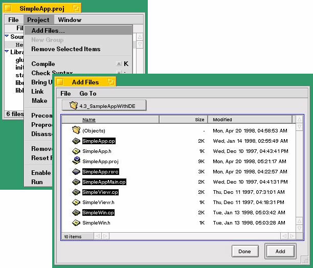

プロジェクトファイルに名前を付けて保存したら、次はソースファイルやリソースファイルをプロジェクトに登録します。システムのライブラリは、最低限必要なものがあらかじめ登録されていますが、アプリケーションによっては別のライブラリを追加登録する必要があります。この説明で使っているサンプル(SimpleApp)では、ライブラリを追加登録する必要はありません。なお、図4.10~図4.12はすべてIntel版での様子を撮ったものですので、登録されているシステムのライブラリファイルがPowerPC版と違います。
図 ファイルの登録画面
図[4.10] ファイルの登録画面
図4.10-1→“Add Files...”メニューの選択
図4.10-2→ファイル登録用のオープンダイアログ
プロジェクトにファイルを登録するには、上図のようにプロジェクトウィンドウの“Project”メニューから“Add Files...”を選択して下さい。オープンダイアログが開かれますので、登録するファイルをShift+クリックですべて選択し、それから“Add”ボタンをクリックするとプロジェクトに登録されます。または、Trackerのフォルダウィンドウからファイルのアイコンをプロジェクトウィンドウにドラッグ&ドロップして登録することもできます。登録するファイルは、.cpという拡張子のついたC++のソースファイルと、4.3.2で作ったリソースファイルです。.hという拡張子のファイルはC++のクラス定義や定数定義を記述したヘッダファイル(インタフェースファイル)ですが、これは登録する必要はありません。
間違って不要なファイルを登録した場合は、そのファイルをプロジェクトウィンドウのリストから選択し、“Project”メニューの“Remove Selected Items”を選んで削除します。ステーショナリに含まれていた“HelloWorld.cp”は不要ですから、この手順で削除して下さい。

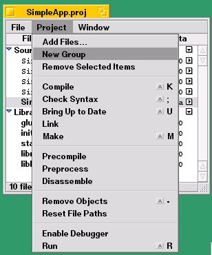

4.) グループの作成と名前の変更
プロジェクトに登録したファイルは、グループに分けて管理することができます。各グループは、プロジェクトウィンドウの中にアウトラインリスト形式で表示されますので、必要なグループの内容だけを表示させると見やすくなります。“Project”メニューから“New Group”を選択すると、新しいグループを追加できます。
図 グループの追加画面
図[4.11] グループの追加画面
グループを作成すると、アウトラインリスト上で選択されているファイルとその後に並んでいるファイルが、自動的に作成したグループへ移動します。したがって、作成するグループに所属させたいファイルを選択し、それからグループ作成を行うようにして下さい。グループを作った後で他のグループからファイルを移す場合は、移したいファイルのリスト項目をドラッグ&ドロップします。また、グループの並び順を入れ替えたい場合も、同様にグループのリスト項目をドラッグ&ドロップして移動できます。

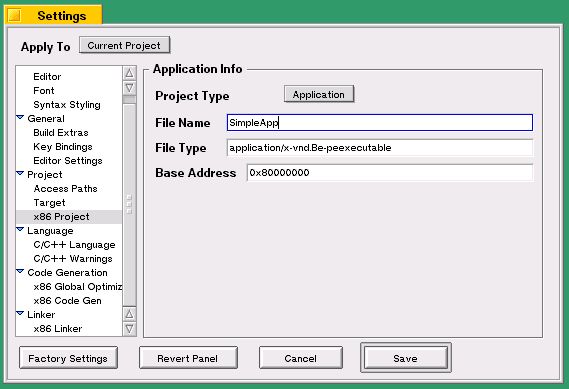

プロジェクトのパラメータを設定するには、プロジェクトウィンドウの“Window”メニューから“Settings”を選択して下さい。“Settings”というタイトルのウィンドウが開かれます。このウィンドウの左隅に、設定する項目を並べたアウトライン形式のリストがありますので、設定したい項目を選択して下さい。選択した項目に応じて、リストの右側に表示される内容が変化します。なお、このウィンドウの上端には“Apply To”というラベルのポップアップメニューがあります。このメニューは、設定内容をプロジェクトに反映させるやり方を切り替えるものです。メニュー項目の“Current Project”が選択されている場合、現在開いているプロジェクトの設定だけが変更されます。一方、“New Project”が選択されていると、今後作成するすべてのプロジェクトに対して設定内容が反映されます。以下の手順では“Current Project”が選択された状態にしておいて下さい。また、以下に述べる各設定項目ごとに、入力が終わったらウィンドウの右下隅にある“Save”ボタンをクリックして入力内容を保存することが必要です。

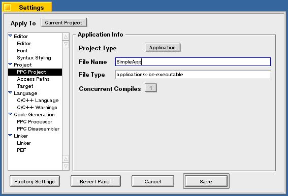

■アプリケーションの名前
リストの“Project”から“PPC Project”または“x86 Project”を選んで下さい。PowerPC版のBeOSを使っている場合は“PPC Project”を、Intel版の場合は“x86 Project”を選びます。右側に表示された“Application Info”ボックスの中にある“File Name”というラベルの入力フィールドに、アプリケーションの名前を入力します。このフィールドは、リンカが生成するアプリケーションファイルの名前を設定するものです。
図PPC Projectの設定画面
図[4.13] (A) PPC Projectの設定画面
図x86 Projectの設定画面
図[4.13] (B) x86 Projectの設定画面

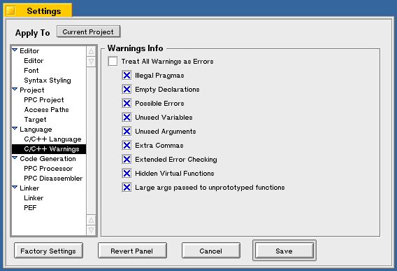

■コンパイラの警告オプション
リストの“Language”から“C/C++ Warnings”を選びます。右側に表示された“Warnings Info”ボックスの中にあるチェックボックスのうち、対象とする警告の内容を示すもの全てをオンにして下さい。これにより、アプリケーションの実行エラーの原因となる可能性のある箇所を、コンパイル段階で見つけるのが簡単になります。
図 C/C++ Warningsの設定画面
図[4.14] C/C++ Warningsの設定画面

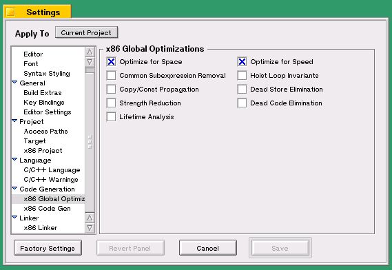

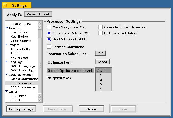

■コンパイラの最適化オプション
コンパイラの最適化オプションを設定するときは、リストの“Code Generation”にある項目を選びます。ただし、最適化オプションは通常デフォルト設定のままで十分ですし、不用意にオプションを指定するとアプリケーションが正しく動かなくなってしまう場合もありますので、ここではそれぞれのオプションの内容を説明することはしません。最適化オプションの内容を理解するには、コンパイラの動作やCPUの命令セットに関する知識が必要です。デフォルト以外の最適化を行う場合は、コンパイラのマニュアルをよく読み、その内容を十分理解したうえで行って下さい。
最適化オプションの内容はCPUの種類によって異なるため、PowerPC版とIntel版とでは表示される内容が異なります。図4.15に、PowerPC版とIntel版の設定画面を示します。
図最適化オプションの設定(PPC版)
図[4.15] (A) 最適化オプションの設定(PPC版)
図最適化オプションの設定(Intel版)
図[4.15] (B) 最適化オプションの設定(Intel版)

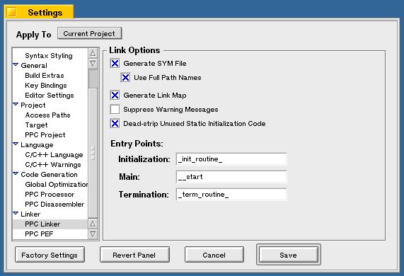

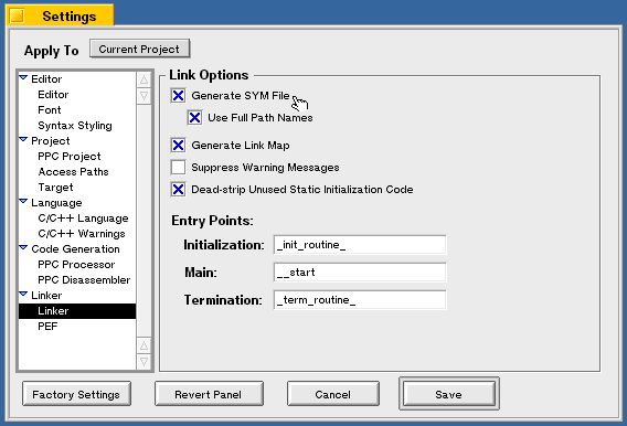

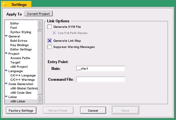

■デバッグオプション
4.5節で説明するソースレベルデバッガを使ったデバッグ作業を行うには、デバッグ用のシンボルファイルを生成する必要があります。シンボルファイルを生成するかどうかを指定するには、リストの“Linker”から“PPC Linker”または“x86 Linker”を選んで下さい。右側に表示された“Link Options”ボックスの中にあるチェックボックスのうち、一番上にある“Generate SYM File”をオンにすると、リンカがシンボルファイルを生成するようになります。
図Linkerの設定画面(PPC版)
図[4.16] (A) Linkerの設定画面(PPC版)
図Linkerの設定画面(Intel版)
図[4.16] (B) Linkerの設定画面(Intel版)
ただし、本書執筆時点のバージョンのBeOS(Release 3)では、Intel版でソースレベルデバッガを利用することができません。これについては、4.5節で説明します。

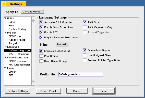

■プリコンパイルヘッダ
CodeWarrior for BeOSでは、コンパイル処理を高速化するために「プリコンパイルヘッダ」と呼ばれる特殊なファイルを利用することができます。これは、ヘッダファイルの内容を解析し、コンパイラが内部で使用する形式に変換したものを保存したファイルです。プリコンパイルヘッダを用いない場合、コンパイラはソースファイルからインクルードされているヘッダファイルの内容をコンパイル時に読み取って解析しなければならないため、それだけコンパイル時間が長くなります。
プリコンパイルヘッダを使うと、コンパイル時にヘッダファイルを解析する必要がないため、それだけコンパイルに要する時間を短縮できるのです。ただし、便利なプリコンパイルヘッダにも欠点が一つあります。プリコンパイルするヘッダファイルの中に#define文によるマクロを利用した別のマクロが定義されていた場合、マクロの展開結果がプリコンパイル時に決定されてしまうため、ソースファイルの中で#define文を使ってマクロの値を設定しても、それが反映されないのです。この問題に対処するため、通常はマクロの値ごとにプリコンパイルヘッダを用意し、どれを使うのかをパラメータとして設定します。
プロジェクトで使用するプリコンパイルヘッダを指定するには、リストの“Language”から“C/C++ Language”を選んで下さい。右側に表示された“Language Settings”ボックスの中で一番下に“Prefix File”というラベルの入力フィールドがありますが、これがプリコンパイルヘッダのファイル名を設定するものです。本書の付録に付けたサンプルコード集の“Tools”フォルダには、BeOSのSupport Kitで提供されているデバッグ用の条件付きマクロに対し、これを有効にしたプリコンパイルヘッダを作成する手順を書いたドキュメントを収録しています。CodeWarrior for BeOSのマニュアルと合わせて読んでみて下さい。
図 C/C++ Languageの設定画面
図[4.17] C/C++ Languageの設定画面

プロジェクトに登録したファイルを使ってアプリケーションを作成するには、プロジェクトウィンドウの“Project”メニューから“Make”を選んで下さい。ソースファイルがコンパイルされた後、オブジェクトファイルを結合してアプリケーションファイルが作られ、それにリソースファイルが組み入れられます。下図は、BeIDEがソースファイルをコンパイルしている様子を撮ったスクリーンショットです。

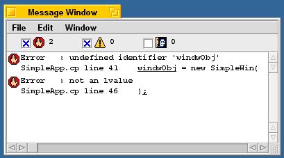

ソースファイルに間違いがあり、コンパイルエラーが起きた場合には、それを知らせるメッセージウィンドウが開かれます。このウィンドウはBeIDEのエディタと連動しており、それぞれのメッセージ部分をダブルクリックすると、エラーを起こしたソースファイルをエディタが開き、該当箇所が表示されます。エラーの原因が分かったら、ソースコードを修正して保存し、再度Makeコマンドを実行すれば作業を再開できます。
図 コンパイルエラーを表示したメッセージウィンドウ
図[4.19] コンパイルエラーを表示したメッセージウィンドウ
実は、この章の説明に使ったサンプル、つまり本書の付録に付けたサンプルコード集の“4.3_SampleAppWithIDE”フォルダに入っているソースファイルには、わざと間違えた箇所があり、コンパイルすると上図のエラーを起こします。図のメッセージを見ると、どうやら“windwObj”という名前の変数が未定義になっているようです。練習問題として、実際にコンパイル作業を行ってエラーメッセージを表示させ、ソースコードの間違いを修正してみて下さい。
無事コンパイルとリンクが終わったら、アプリケーションファイルが生成されてプロジェクトファイルと同じフォルダに現われます。できたアプリケーションを起動して、問題なく動くかどうか確認してみて下さい。また、4.3.2で説明した標準リソースの内容を変えて作成し直し、設定の違いによってどうアプリケーションの動きが変わるか実験してみるのもよいでしょう。

Makefileに登録したファイルを使ってアプリケーションを作成するには、Terminalを使ってmakeコマンドを実行します。BeIDEを使った場合と同様に、ソースファイルのコンパイルとオブジェクトファイルのリンク、そしてリソースファイルの組み入れが順次行われ、アプリケーションが作成されます(注4-5)。
図 Terminalでmakeを実行した様子の画面キャプチャ
図[4.20] Terminalでmakeを実行した様子の画面キャプチャ
ソースファイルに間違いがあり、コンパイルエラーが起きた場合には、それを知らせるメッセージが出力されます。BeIDEを使った場合と違い、Terminalからmakeを実行した場合はエディタを開いてエラー箇所にジャンプさせるということはできませんが、メッセージではエラー箇所の行番号も知らせてくれますので、自分でエディタを起動して該当箇所を編集する際の助けになります。
実は、この章の説明に使ったサンプル、つまり付録に付けたサンプルコード集の“4.3_SampleAppWithTerminal”フォルダに入っているソースファイルには、わざと間違えた箇所があります。練習問題として、実際にコンパイル作業を行ってエラーメッセージを表示させ、ソースコードの間違いを修正してみて下さい。

図4.22は、シンボルファイルのアイコンをダブルクリックした直後の様子を撮ったものです。最前面に表示されているコマンド引数の入力ダイアログを閉じると、デバッグ用のウィンドウが開かれてアプリケーションが起動します。図4.23は、この様子を撮ったものです。
