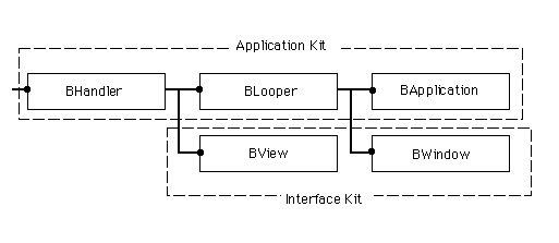

これらのクラスの間の階層関係を、図5.1に示します。
図 第5章で主に扱うクラス間の階層図
図[5.1] 第5章で主に扱うクラス間の階層図

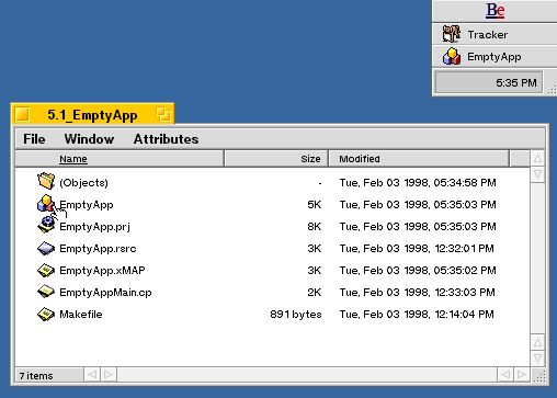

さて、リスト5.1のソースコードを使って作ったアプリケーションを動かしてみれば、あれほど簡単なプログラミングで済んだ理由が分かります。図5.2は、このサンプルアプリケーション(EmptyApp)を動かしてみた様子のスクリーンショットです。
図 EmptyAppの起動後画面をスクリーンショット
図[5.2] EmptyAppの起動後画面をスクリーンショット
図を見ると分かるように、EmptyAppを起動しても画面には何も現われません。画面右上隅のDeskBarに並んだメニューの中にEmptyAppの項目が現われるので、かろうじてEmptyAppが起動していることが分かるだけです。もちろん、DeskBarのメニュー項目を選んでみても、“No Windows”とそっけなく表示されるだけです。
図 DeskBarのメニューでEmptyAppを選択した画面
図[5.3] DeskBarのメニューでEmptyAppを選択した画面

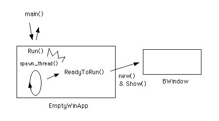

図5.6に、EmptyAppアプリケーションの構造を示します。EmptyWinAppオブジェクトがReadyToRun()メソッドの中でBWindowオブジェクトを生成し、Show()メソッドで表示している流れを見て下さい。この図だけでは良く分からない時は、3.2節の説明を読み返してみるとよいでしょう。
図 EmptyAppアプリケーションの構造
図[5.6] EmptyAppアプリケーションの構造

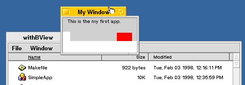

図5.9は、この節で説明に使う“SimpleApp”というアプリケーションを起動した直後に開かれるウィンドウを撮ったものです。EmptyWindowの時と違い、ウィンドウの中味は背景がグレーに塗られ、そして“This is the my first app.”という文字列と赤い四角が表示されています。この節ではSimpleAppの二つのバージョンを紹介しますが、どちらのバージョンもそれほど複雑なものではありません。ただし、後の方がよりシンプルです。
図 SimpleAppの起動画面
図[5.9] SimpleAppの起動画面

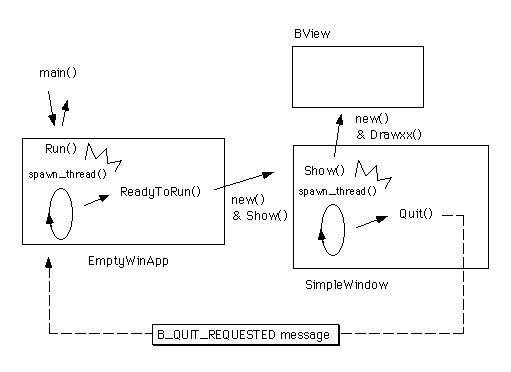

図 SimpleApp(1)の構造
図[5.10] SimpleApp(1)の構造
上に示したSimpleWinクラスは、BWindowクラスが備えているメソッドのうち、Quit()とShow()を再定義しています。Quit()を再定義したのは、前の節のEmptyWindowにあった、ウィンドウを先に閉じるとアプリケーションを終了できなくなるという問題を解決するためです。そして、描画処理機能を追加するためにSow()メソッドを再定義しました。リスト5.6に示すSimpleWinクラスの実装について、メソッドごとの説明を以下に記します。
その前に、一つだけ注意しておきます。リスト5.6の短さに比べると、これからするのは少々、いや、かなり長い説明です。読み始めると退屈になるかも知れません。でも、それはこれより後の章のサンプルを理解する基礎となる、大事なことを説明したものなのです。本書では、後の章になればなるほど説明に使うサンプルアプリケーションが大きくなります。したがって、だんだんとソースコードの説明が大ざっぱなものになり、特に9章あたりからは、APIのリファレンスガイドを片手にしないとソースコードの詳細を理解できなくなるでしょう。この章と、次の第6章を使ってBeOSのアプリケーションプログラミングの基礎を一通り解説しますので、説明をよく読み、また練習問題に挙げられた課題を使って色々なことを試し、自分なりにBeOSのことを理解してから先に進むようにして下さい。筆者からのお願いです。
もちろん、下手な解説なんか読むだけ時間の無駄だし、サンプルコードさえ読めば全部分かるよという人は、付録のCD-ROMだけ残して、この本を友達にあげてしまって結構です。でも、なるだけ仲の良い友達にして下さいね!
・・・ここを読んでるということは、長い説明につき合う覚悟ができたんですね?それじゃあ先に進みましょう。
■コンストラクタ
new演算子によってBViewクラスのインスタンスを生成し、AddChild()メソッドを使って自分に貼りつけます。BWindowクラスには描画用の機能がなく、そのままでは描画を行うことができません。ウィンドウに描画するためのAPIはBViewクラスのメソッドとして提供されており、描画を行うにはBViewクラスのインスタンス、つまりビューオブジェクトを生成してウィンドウに貼りつけないといけません。BViewクラスを生成する際、コンストラクタに四つの引数を渡していますが、これらの説明を以下に示します。
○第一引数(BRect)
ビューのフレーム矩型、つまり、ウィンドウの中で表示する位置と大きさを指定します。リスト5.6では、ウィンドウのBounds()メソッドの戻り値をビューのフレーム矩型として渡し、ビューのサイズをウィンドウの枠いっぱいに設定しています。
○第二引数(const char*)
ビューの名前を指定します。名前を付けない場合は、NULLを渡しても構いません。ここで指定した名前は、BWindowクラスのFindView()メソッドを使ってビューオブジェクトを検索するのに利用できます。
○第三引数(uint32)
そのビューが所属しているウィンドウをリサイズした時、それに合わせてどのようにリサイズされるのかを指定するフラグです。指定できるフラグの詳細は、APIのリファレンスを参照して下さい。リスト5.6では“B_FOLLOW_ALL_SIDES”を渡し、ウィンドウをリサイズしてもぴったり同じサイズでビューが追従するように指定しています。
○第四引数(uint32)
リサイズした時に、表示内容をいったん全部クリアするかどうかといった、ビューの振る舞いを指定するフラグです。指定できるフラグの詳細は、APIのリファレンスを参照して下さい。リスト5.3では、デフォルトの振る舞いを指定する“0”を渡しています。
■デストラクタ
このクラスでは何もしません。コンストラクタで生成したBViewクラスのインスタンス、つまりビューオブジェクトは、BWindowクラスの働きによって解放されますので、ここで解放する必要はありません(注5-6)。
■Quit()メソッド
このメソッドは、ウィンドウを閉じるためのものです。virtual宣言された仮想メンバ関数ですので、このようにサブクラスで再定義することが可能です。SimpleWindowでは、自分が閉じたときにアプリケーションも一緒に終了するよう、アプリケーションオブジェクトに対して終了要求メッセージ(B_QUIT_REQESTED)を送っています。リスト5.6では“be_app”という名前の変数に対してPostMessage()メソッドを呼び出していますが、この変数はアプリケーションオブジェクトを指す大域変数です。また、PostMessage()はBApplicationクラスが継承している“BLooper”というクラスのメソッドで、第3章で述べたように、異なるスレッド間でのメッセージ通信に使います。なお、PostMessage()にはメッセージを処理すべきハンドラオブジェクト、つまりBHandlerクラスのインスタンスを渡します。リスト5.6では、be_app自身にメッセージを処理させたいので届け先としてbe_appを渡しています。
アプリケーションオブジェクトに終了要求メッセージを送った後、親クラス(BWindow)のQuit()メソッドを呼び出していることに注意して下さい。こうしないと、ウィンドウオブジェクトが正しく解放されません(注5-7)。
■Show()メソッド
このサンプルアプリケーションで最も重要なメソッドです。前節の5.1.2で示したように、ウィンドウを画面に表示するために呼び出されるのがShow()メソッドですが、これもvirtual宣言された仮想メンバ関数ですので、Quict()と同様サブクラスで再定義することが可能です。
リスト5.6では、まず親クラスのメソッドを呼び出して自分を画面に表示しています。その直後にsnooze()という手続きを呼び出していますが、これは指定した時間だけ処理を停止するものです。この例では、40[msec]だけ待つよう指定しています(注5-8)。snooze()を呼び出すことによって、SimpleWinオブジェクトの動作、つまりウィンドウのスレッドは一時停止しますが、その間にウィンドウの生成要求がApplication Serverに伝わり、ウィンドウを画面に表示する処理が完了します。Application Server(app_server)のことを忘れてしまった人は、2.3節を読み返してみて下さい。
ウィンドウが画面に表示されるのを待つのが終わったら、次はいよいよ描画処理を行います。まず、Lock()メソッドを使ってウィンドウにロックをかけます。
ロックをかけたら、FindView()メソッドを使ってポインタを取得したビューオブジェクトに対し、描画操作を行うメソッドを呼び出して必要な処理を行います。リスト5.6では、BViewクラスが持っている描画用のメソッドのうち三つのメソッドを使って描画処理を行っています。これらのメソッドの説明を以下に示します。
○SetHighColor()
描画処理を行う時に使う、前景色をセットします。このメソッドでセットした色は、FillRect()やDrawString()のような描画操作を行うすべてのメソッドでペンの色として使われます。なお、色の指定は、赤、緑、青、の度合を0~255の値で指定するか、またはrgb_colorという構造体を使って指定します(注5-9)。
○FillRect()
引数で指定した矩型領域、つまり四角を塗りつぶします。BeOSのAPIでは、矩型を表現するBRectというクラスが提供されています。BRectのコンストラクタには、矩型の左上隅の座標値と右下隅の座標値を(左、上、右、下)の順で渡します。BRectクラスの詳細については、APIのリファレンスを参照して下さい。
○DrawString()
引数に渡した文字列を描画します。また、ビューのどこに描画するかを、補助引数で指定します。BeOSのAPIでは、座標位置を表現するBPointというクラスが提供されています。BPointのコンストラクタには、x座標値とy座標値を渡します。BPointクラスの詳細については、APIのリファレンスを参照して下さい。なお、文字列を描画するのに使うフォントはデフォルトだとシステムの標準フォントになりますが、BViewクラスのSetFont()メソッドで指定して変更できます。
リスト5.6では、グレーの色指定(0xD0, 0xD0, 0xD0)でビュー全体を塗りつぶすことによって、ビューの背景をグレーにしています。ビュー全体を塗りつぶすために、FillRect()の引数にFrame()メソッドの戻り値を渡しています。Frame()メソッドはビューのフレーム矩型、つまりウィンドウ上でのビューの位置とサイズを返すものです。次に、DrawString()メソッドを呼び出して文字列を描画し、それからFillRect()メソッドで四角を描画しています。文字列の色が黒、そして四角が赤い色になるよう、それぞれのメソッド呼び出しの前にSetHighColor()メソッドで前景色の設定を変更しています。

この節で扱っているサンプルアプリケーション(SimpleApp)は、ウィンドウに文字列と四角を表示するだけの単純なものですが、一つめのバージョンの説明を読んでみてどう思いましたか?ウィンドウをロックしたり、Application Serverに送る描画命令をフラッシュしてやらないといけなかったり、ずいぶん面倒だなと感じたのではないでしょうか。
第2章でBeOSのAPIを説明した時は、プログラミングをとてもシンプルにしてくれるという話しだったのに、これでは話しが違います。そのうえ、さっきのバージョンのSimpleAppにはとんでもないバグがあります。実際に動かして試した人なら分かると思いますが、ウィンドウの内容が正しく表示されるのは、起動した時だけなのです。ウィンドウをリサイズしたり、また他のウィンドウの陰に隠してから再び表に出したりすると、一度見えなくした部分が白くなってしまいます。これじゃあ使いものになりませんね。いったい何が悪いんでしょうか。
図 部分的にウィンドウの表示内容が消えてしまった様子
図[5.11] 部分的にウィンドウの表示内容が消えてしまった様子
BeOSがよほどできの悪いOSなのか、または、そうでなければアプリケーションが悪いんです。正解は、もちろん後者。プログラミングのやり方を間違っていたのです。ウィンドウに絵を描く場合の正しいプログラミングについて、SimpleAppの二つめのバージョンを使って説明します。リスト5.7~5.13が、完成バージョンのソースです。また、完成バージョンの構造を図5.12に示します。

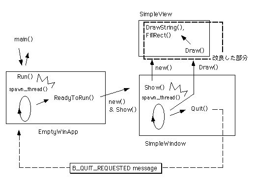

図 SimpleApp(2)の構造
図[5.12] SimpleApp(2)の構造
上に示したソースのうち、リスト5.7~5.9は一つめのバージョンで使っているものと同じ内容です。リスト5.7がSimpleAppのmain()ルーチン、リスト5.8と5.9がSimpleAppのアプリケーションクラス(SimpleAppクラス)のソースです。リスト5.10と5.11はウィンドウクラス(SimpleWin)のソースですが、リスト5.5と5.6に示したものとは若干内容が異なります。新しいバージョンではShow()メソッドを再定義するのをやめ、またBViewクラスではなく、SimpleViewというクラスのインスタンスを生成しています。Show()メソッドを再定義しないのは、描画処理をビューオブジェクト自身に行わせるようにしたので、ウィンドウオブジェクト側では何もする必要がないからです。
なお、リスト5.11でSimpleViewクラスのインスタンスを生成する際、コンストラクタの第四引数に渡すフラグとして“B_WILL_DRAW”を指定しているのを見落とさないようにして下さい。このフラグを指定すると、ビューオブジェクトの表示内容を再描画する必要が生じた時、そのことがウィンドウに通知されます。
次に、SimpleViewクラスについて説明します。リスト5.12はSimpleViewのクラス定義を書いたインタフェースファイルですが、これを見るとBViewクラスを継承し、フック関数のうちDraw()を再定義しているのが分かります。Draw()メソッドは、ビューの所属するウィンドウに対してShow()メソッドを呼び出したときや、また他のウィンドウによって隠された部分が再び現われたときなど、ビューの表示内容を描画する必要ができたときに呼び出されるものです。
BViewクラスをそのまま使った、一つめのバージョンのSimpleAppアプリケーションでみたように、ビューオブジェクトに対して行った描画処理の内容は保存されません。つまり、他のウィンドウなどで隠されて消えてしまった表示内容は、その度に描き直す必要があるのです。このために呼び出されるのがDraw()メソッドです。逆に言うと、Draw()メソッドの中で描画処理を行えば、リスト5.6で行ったような余計な手間をかける必要がなくなります。その証拠は、リスト5.13を見て下さい。
リスト5.13のDraw()メソッドの内容は、リスト5.6のSimpleWindow::Show()メソッドで行っている描画処理と大体同じですが、不要になったメソッド呼び出しが削られています。まず、ウィンドウオブジェクトに対するLock()とUnlock()メソッドの呼び出しがありませんし、描画処理が終わった後に呼び出していたFlush()メソッドも、リスト5.13では使っていません。これらの呼び出しは、ビューオブジェクトのDraw()メソッドが呼び出されるときにBWindowクラスの働きによって行われますので、ビューオブジェクト側では呼び出す必要がないのです。図5.13に、ウィンドウの表示内容を再描画する際に起きる処理の流れを示しました。

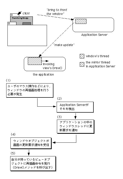

図 再描画処理の流れ
図[5.13] 再描画処理の流れ
Application Serverは、すべてのウィンドウオブジェクトやビューオブジェクトの存在を把握しており、ウィンドウの表示内容を再描画する必要が生じると、そのウィンドウオブジェクトに対して表示内容の更新を要求するメッセージを送ります。そして、更新要求のメッセージを受け取ったウィンドウオブジェクトは、自分にロックをかけて他のスレッドに割り込まれないようにした後、自分に貼りついているビューオブジェクトのうち更新処理に関係するものに対して、Draw()メソッドを呼び出して再描画を行わせます。ビューオブジェクトによる再描画処理が終わると、ウィンドウオブジェクトはロックを解除し、最後に描画命令をフラッシュするというわけです(注5-10)。
このように、ウィンドウオブジェクトとビューオブジェクト、つまりBWindowクラスとBViewクラスは互いに連携し、描画処理のためのフレームワークを形成しています。このフレームワークの構造を理解してプログラミングしないと、SimpleAppの最初のバージョンのように、しなくてもよい余計な手間が必要になってしまうのです。フレームワーク型のAPIを利用する場合、その構造を理解するというのは大変重要なポイントです。アプリケーションが機能を追加するために用意されたフック関数としてどのようなものがあるかを調べ、必要なフック関数だけを再定義しないと、フレームワークの利点を活かすことができないからです。
BeOSのAPIリファレンスでも、それぞれのクラスにはフック関数の一覧を設けた項があります。サブクラスを作る時は、必ずフック関数の一覧に目を通し、何を再定義すべきかを検討するようにして下さい。最初は面倒に感じるかも知れませんが、ひとたびフレームワークの構造を理解してしまえば、驚くほど簡単にアプリケーションを組み上げていけるのが分かるでしょう。
