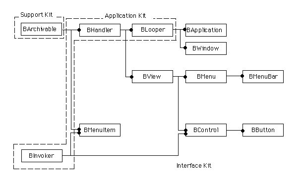

これらのクラスの間の階層関係を、図6.1に示します。
図 第6章で主に扱うクラス間の階層図
図[6.1] 第6章で主に扱うクラス間の階層図

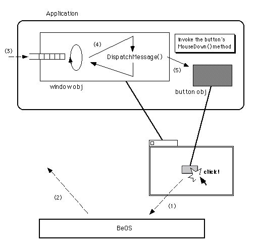

6.1.2  イベントとメッセージ
第3章で、ユーザの入力操作などによって生じたイベントは、BeOSではすべてメッセージとして関連するオブジェクトに届けられると述べました。その際に説明した通り、このメッセージ伝達は、BeOSのマイクロカーネルが提供するスレッド間通信機構を使って行われます。つまり、Application Serverのスレッドからアプリケーションのスレッドにイベント通知メッセージが送られ、その後で最終的な宛先のオブジェクトにメッセージが配送されるのです。
特に、あるビューの上でマウスボタンを押した場合など、ビューオブジェクトに関連するイベントが起きたときは、まずそのビューが所属するウィンドウ、すなわちビューが貼りついているウィンドウオブジェクトにメッセージが送られます。そして、ウィンドウオブジェクトの働きによって最終宛先のビューオブジェクトにメッセージが配送されるのです。何度も述べているように、ウィンドウオブジェクトは専用のスレッドを用いて動作しており、そのスレッドに対してApplication Serverからメッセージが送られます。送られたメッセージを受け取ったウィンドウのスレッドは、ひとまずメッセージをメッセージ・キューに格納します。それと並行して、メッセージ・キューから一つずつメッセージを取り出し、順番に処理するのです。つまり、メッセージの宛先として指定されたビューオブジェクトを探し、メッセージの内容に応じたメソッドの呼び出しを行います。
このメッセージ処理の仕組は、BWindowクラスが継承しているBLooperクラス、およびBViewクラスやBLooperクラス自身が継承しているBHandlerクラスの働きによって行われるということは、第3章で既に述べました。念のためにおさらいしておくと、専用のスレッドを用いて動作し、スレッド間でのメッセージ通信用にポートとメッセージキューを備えているのがBLooperクラスです。そして、BLooperオブジェクトを経由して他のスレッドから渡されたメッセージに応答し、必要な処理を行うのがBHandlerクラスです。
ユーザの入力操作によって発生したイベントが、どのようにしてApplication Serverから関連するビューオブジェクトに届けられるのかを示すために、その流れを図にしてみました。
図 マウスボタンの押下~MouseDown()呼び出しまでの流れ
図[6.4] マウスボタンの押下~MouseDown()呼び出しまでの流れ
図6.4は、マウスボタンが押されてから、関連するビューオブジェクトのMouseDown()メソッドが呼び出されるまでの様子を描いたものです。マウスボタンが押されたことを検出したApplication Serverは、そのことをビューオブジェクトに知らせるメッセージを作って、アプリケーションのウィンドウスレッドに送ります。送られたメッセージはウィンドウオブジェクトのメッセージキューに格納され、ウィンドウスレッドによって順に処理されます。ウィンドウスレッドは、メッセージキューから取り出したメッセージの内容を調べ、マウスボタンが押されたことを知らせるものであった場合には、メッセージの宛先として指定されたビューオブジェクトを探し、MouseDown()メソッドを呼び出してそのことを伝えるのです。
メッセージキューから取り出したメッセージの処理は、BLooperクラスがフック関数として提供しているDispatchMessage()メソッドで行われます(注6-4)。BWindowクラスでは、このメソッドを再定義してマウスダウン・メッセージに対する独自処理を実装しています。さて、DispatchMessage()はBLooperクラスの働きによって呼び出されるものですが、その呼び出しの間、処理対象となったメッセージのポインタがオブジェクトの内部に保管されます。リスト6.6で使ったCurrentMessage()は、このポインタを返してくれるメソッドなのです。つまり、MouseDown()メソッドを呼び出されたビューオブジェクトがメッセージの内容を知りたい時は、自分が所属するウィンドウオブジェクトに対してCurrentMessage()を呼び出せばよいのです。
ここまでの説明で、ユーザの入力操作によって生じたイベントが、どのようにしてビューオブジェクトに伝えられるのかということが分かったでしょうか?次は、イベントの内容がどのようにメッセージに記録されるのかを説明します。また、メッセージに記録されたイベントの内容を読み出すやり方についても説明します。これが分かれば、リスト6.6で第一マウスボタンが押されているかどうかを調べるのに使った手順を理解できるでしょう。

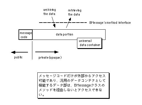

まず、メッセージの構造を説明します。図6.5は、メッセージの構造を示したモデル図です。
図 メッセージのモデル図
図[6.5] メッセージのモデル図
図のように、メッセージはそれが何を伝えるものかを示すメッセージコードと、引数として付随するデータから構成されます。どんなデータが付随するかはメッセージによって変わりますし、付随するデータが存在しないメッセージもあり得ます。たとえば、これまで見てきたサンプルの中には、アプリケーションオブジェクトに終了要求メッセージ(B_QUIT_REQUESTED)を送るものがありましたが、このメッセージは付随データを持ちません。
なお、BeOSのAPIではBMessageというクラスが提供されており、メッセージはBMessageクラスのインスタンスによって表現されます。つまり、BMessageオブジェクトをやり取りすることによってメッセージ通信を行います。リスト6.6や、またリスト6.4では、アプリケーションオブジェクトに対してPostMessage()メソッドを呼び出し、終了要求メッセージを送っていますが、ソースコード上にはBMessageオブジェクトが登場しません。しかし、PostMessage()メソッドの中ではBMessageオブジェクトが自動的に生成され、アプリケーションオブジェクトのメッセージキューに格納されるのです。
さて、BMessageクラスはメッセージコードを公開データメンバとして持つ一方、付随データを格納する部分を非公開のデータメンバにしています。つまり、図6.5でいえば、先頭のメッセージコードだけを直接アクセスできるようにし、後の部分を隠しているのです。付随データにアクセスするには、BMessageオブジェクトに対してメソッド呼び出しを行わないといけません。このことは一見面倒に思える反面、付随データの格納形式をメッセージ自身が知っているため、メッセージを取り扱う側ではその詳細を気にする必要がないという利点があります。
メッセージの付随データは、最初に述べたように可変長であり、メッセージの引数として様々なデータ項目を相手に渡せます。付随データの内容、すなわちBMessageオブジェクトに格納されたデータ項目は、名前と型を使って管理され、格納できるデータ項目の個数に制限はありません。

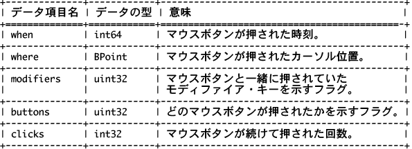

BMessageオブジェクトに任意のデータ項目を格納できるといっても、メッセージを送る側の都合で格納するデータ項目を好きに決めてしまうわけにはいきません。メッセージを送る側と受け取る側の双方で、メッセージの内容について了解をとっておく必要があります。たとえば、マウスボタンが押されたことを知らせるマウスダウン・メッセージには、リスト6.6で見たように、どのボタンが押されたのかを示すフラグを格納する決まりになっています。
このような、メッセージのやり取りに関する取り決め、すなわちメッセージプロトコルは、Be社によって規定されたものがAPIリファレンスに記載されています。メッセージプロトコルの例として、マウスダウン・メッセージ(B_MOUSE_DOWN)に格納するデータ項目の内容を表6.1に示します(注6-5)。マウスダウン・メッセージ以外のメッセージに関するプロトコルや、またデータ項目の詳細については、BeOSのAPIリファレンスを参照して下さい。
| データ項目名 | データの型 | 意味 |
| when | int64 | マウスボタンが押された時刻。 |
| where | BPoint | マウスボタンが押されたカーソル位置。 |
| modifiers | uint32 | マウスボタンと一緒に押されていた |
| | | モディファイア・キーを示すフラグ。 |
| buttons | uint32 | どのマウスボタンが押されたかを示すフラグ。|
| clicks | int32 | マウスボタンが続けて押された回数。 |
マウスダウン・メッセージに記録されるデータ項目

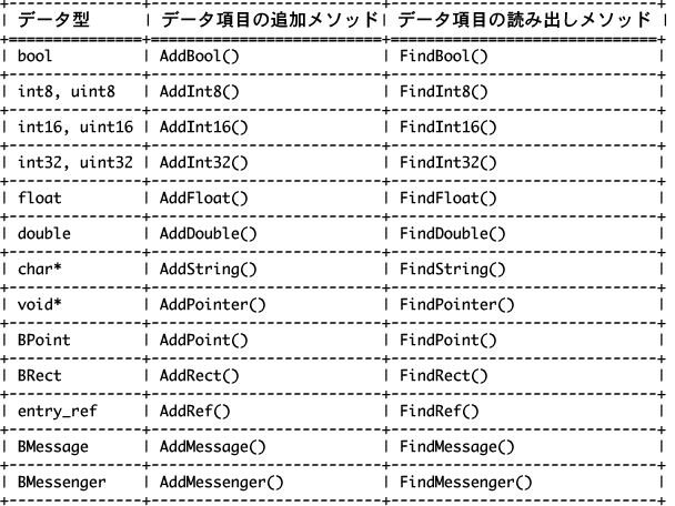

BMessageオブジェクトに格納されたデータ項目を読み出したり、またデータ項目を書き込んで追加するには、BMessageオブジェクトに対してメソッド呼び出しを行う必要があることは既に述べた通りです。データ項目にアクセスするためのメソッドは、システムで定義されているデータの型ごとに備わっています。表6.2に、これらのメソッドの一覧を示します。
| データ型 | データ項目の追加メソッド | データ項目の読み出しメソッド |
| bool | AddBool() | FindBool() |
| int8, uint8 | AddInt8() | FindInt8() |
| int16, uint16 | AddInt16() | FindInt16() |
| int32, uint32 | AddInt32() | FindInt32() |
| float | AddFloat() | FindFloat() |
| double | AddDouble() | FindDouble() |
| char* | AddString() | FindString() |
| void* | AddPointer() | FindPointer() |
| BPoint | AddPoint() | FindPoint() |
| BRect | AddRect() | FindRect() |
| entry_ref | AddRef() | FindRef() |
| BMessage | AddMessage() | FindMessage() |
| BMessenger | AddMessenger() | FindMessenger() |
BMessageクラスのデータアクセスメソッド
表6.2に示したメソッドに加え、アプリケーション側で任意のデータ型を追加して扱えるように、AddData()/FindData()というメソッドが用意されています。なお、これらのメソッドの詳細についてはAPIリファレンスを参照して下さい。

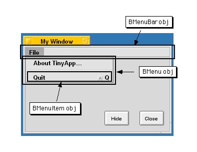

6.3  もっとアプリケーションらしく
いよいよ、この章も終わりに近づきました。最後のサンプルを使って説明することにしましょう。5.2節で述べたように、この章でアプリケーションプログラミングの基礎に関する解説は終わりです。次の第7章からは、章ごとに設けたテーマに従ってサンプルアプリケーションを作っていきます。「もう基礎が終わりなのか?」と思われるかも知れませんが、今までの内容を振り返ってみて下さい。
ウィンドウを開き、BViewクラスの描画メソッドを使ってウィンドウに描画することは、前の章で学びました。また、ユーザのマウスクリックに応答してアプリケーションを動かすやり方も、この章で学んだはずです。あとは、ウィンドウにメニューを付けることができれば、立派なBeOSアプリケーションのでき上がりです。そのアプリケーションにどんな機能を追加し、自分のやりたい作業を手伝うツールに作り上げていくかというのは、応用編として学んでいくべきことなのです。では、基礎編の最後の仕上げにとりかかりましょう。
まず、これから説明するサンプルアプリケーションの機能、つまり外部仕様を以下に示します。
・起動するとウィンドウを開く。
・ウィンドウにはメニューバーがあり、"File"メニューから"Quit"項目を選んでアプリケーションを終了できる。また、アバウト項目を選ぶとアバウトダイアログを表示する。
・アバウトダイアログには、作者やコピーライト情報を表示する。
・ウィンドウには"Hide"ボタンと"Close"ボタンがあり、"Hide"ボタンをクリックするとウィンドウを最小化して隠す。また、"Close"ボタンをクリックすると、ウィンドウを閉じてアプリケーションを終了しようとする。
・ウィンドウを閉じようとした時、アプリケーションを終了してしまってもよいのか確認を求めるアラートを表示する。
・ウィンドウをリサイズすると、それに追随してボタンの位置を移動する。
このサンプルは、一般的なBeOSアプリケーションの基本機能だけを備えた小さなアプリケーションという意味で、“TinyApp”という名前を付けました。TinyAppを起動して開かれるウィンドウのスクリーンショットを、図6.9に示します。
図 TinyAppのウィンドウ
図[6.9] TinyAppのウィンドウ

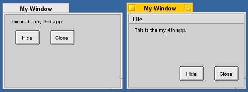

また、ウィンドウをリサイズした時の様子を図6.10に示します。比較のために、ButtonAppの改良バージョンのウィンドウと並べています。TinyAppでは、二つのボタンが常にウィンドウの右下隅に置かれるのに対し、ButtonAppでは最初にウィンドウを開いたときの場所から動かないのが分かりますね。
図 TinyAppとButtonAppのウィンドウ
図[6.10] TinyAppとButtonAppのウィンドウ

次に、MakeMenuBar()メソッドでは、メニュー関連の三つのクラスを使っています。メニューバー機能を提供するBMenuBar、メニューバーの項目として表示され、メニュー機能を提供するBMenu、そしてメニュー項目機能を提供するBMenuItemです。これら三つのクラスのインスタンスは、互いに連携し、図6.11に示すような階層構造で結ばれます。
図 メニュー項目が表示された画面を使った解説図
図[6.11] メニュー項目が表示された画面を使った解説図
メニューバーにメニューを追加するには、BMenuBarオブジェクトに対してAddItem()メソッドを呼び出し、追加するBMenuオブジェクトを引数に渡します。また、メニューにメニュー項目を追加するには、BMenuオブジェクトに対してAddItem()メソッドを呼び出し、追加するBMenuItemオブジェクトを引数に渡します。なお、BMenuクラスのAddItem()メソッドは多重定義されており、BMenuオブジェクトを追加項目として渡すことも可能です。その場合、追加した項目はサブメニューになり、階層メニューが作られます。本書では、第9章のサンプルで階層メニューを扱います。
MakeMenuBar()メソッドでは、AddItem()の他にBMenuクラスのメソッドを二つ使っています。メニュー項目をグループ分けするのに便利なセパレータ項目を追加するAddSeparatorItem()と、それからメニュー項目のターゲットをセットするSetTargetForItems()です。TinyAppアプリケーションでは"File"メニューに二つの項目がありますが、そのどちらもアプリケーションオブジェクトで処理するのが自然なので、ターゲット、つまりメッセージの送り先を自分自身にセットしています。このメソッドを呼び出さなかった場合、メッセージの送り先はメニューバーが所属するウィンドウオブジェクトになります。
(1)~(3)に、これらメニュー関連クラスのコンストラクタが受け取る引数の説明を示します。
