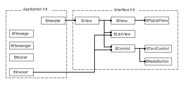

これらの題材をプログラミングするために、BeOSのAPIが提供しているクラスのうち、主に以下のものを利用します。
●BMessenger(Application Kit)
●BMessage(Application Kit)
●BRoster(Application Kit)
●BListView(Interface Kit)
●BPopUpMenu(Interface Kit)
●BRadioButton(Interface Kit)
●BTextControl(Interface Kit)
これらのクラスの間の階層関係を、図8.1に示します。
図 第8章で主に扱うクラス間の階層図
図[8.1] 第8章で主に扱うクラス間の階層図

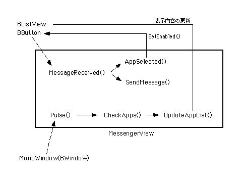

次に、リスト8.5の内容について説明します。このリストにはMessengerViewクラスの中心的なメソッド、つまりユーザ入力に対する応答処理と、アプリケーション情報の取得やアプリケーション間通信を行うものが載っています。図8.4に、各ビュー部品の操作に対するメッセージの流れと応答動作を示します。
図 MessengerViewクラスの応答動作
図[8.4] MessengerViewクラスの応答動作
リスト8.5に載っているMessengerViewクラスの六つのメソッドについて、それぞれの働きを以下に述べます。図8.4と見比べながら読んでみて下さい。
■MessageReceived()
これまでの章の説明でも何度か出てきましたが、ビュークラス(BView)が継承しているBHandlerクラスのフック関数です。受け取ったメッセージのうち、MessengerViewクラスで定義している“APP_SELECTED”と“SEND_MESSAGE”以外のものは全て親クラスのBViewに渡しています。
MessengerViewで定義している二つのメッセージは、それぞれ“APP_SELECTED”がリストボックスでアプリケーションが選択されたことを知らせるもの、そして“SEND_MESSAGE”はアプリケーションにメッセージを送る指示を伝えるものです。“APP_SELECTED”はリストビュー(BListView)の選択通知メッセージ、そして“SEND_MESSAGE”は、“Send”というラベルの送信ボタンをクリックした時に送られてくるメッセージです。それぞれのメッセージに対する応答動作として、“APP_SELECTED”を受け取ったらAppSelected()メソッドを呼び出し、“SEND_MESSAGE”を受け取ったらSendMessage()メソッドを呼び出します。
■Pulse()
第7章のサンプルでもアニメーション表示に利用しましたが、BViewクラスのフック関数です。現在動作しているアプリケーションを定期的に監視し、リストの表示内容に反映させるために実装しています。CheckApps()メソッドを呼び出しています。
なお、ウィンドウオブジェクトによってPulse()メソッドが呼び出されるように、MessengerViewクラスのコンストラクタではBViewクラスのコンストラクタの第四引数に“B_PULSE_NEEDED”を渡しています。リスト8.4で確認してみて下さい。
■AppSelected()
アプリケーションの一覧表示リストがクリックされた時に呼び出されます。リストビュー(BListView)のCurrentSelection()メソッドを使って選択されているアプリケーションがあるかどうかを調べ、ない場合には送信ボタンをディム化します。
■SendMessage()
送信ボタンがクリックされた時に呼び出されます。一覧表示リストで選択されているアプリケーンを調べ、ポップアップメニューで指定されているメッセージを送信します。選択されているアプリケーションは、リストビュー(BListView)のCurrentSelection()メソッドで調べます。また、指定されたメッセージを調べるのには、ポップアップメニュー(BPopUpMenu)のFindMarked()メソッドを使っています。
次に述べるCheckApps()メソッドで説明するように、MessengerViewクラスでは、現在動作しているアプリケーションのチームIDを格納するリストをデータメンバとして持っています。このデータメンバは“fAppList”という名前のBListオブジェクトですが、このリスト内での順番と一覧表示リストでの表示順が同じになるようにしています。したがって、リストビューのCurrentSelection()メソッドの戻り値、つまり選択されている項目のインデックスを引数にしてfAppListのItemAt()メソッドを呼び出せば、対応するアプリケーションのチームIDを取得できるのです。
また、ポップアップメニューのFindMarked()メソッドが返す、選択されているメニュー項目(BMenuItem)に対してLabel()メソッドを呼び出して項目名を取得し、それを使って送るべきメッセージを判定しています。
なお、他のアプリケーションにメッセージを送る手順については、この後の8.1.3で説明します。
■CheckApps()
Pulse()メソッドの働きによって、定期的に呼び出されます。BRosterオブジェクトに対してGetAppList()メソッドを呼び出し、現在動作中のアプリケーションのチームIDリストを取得します。リスト8.5では“be_roster”という変数にアクセスしていますが、これはBRosterオブジェクトを指す大域変数です。なお、BRosterクラスについては、この後の8.1.3でBMessengerクラスと一緒に説明します。
CheckApps()メソッドでは、取得したアプリケーションの一覧とデータメンバのfAppListの内容に違いがある場合、次に述べるUpdateAppList()メソッドを呼び出して表示を更新します。リスト8.5では、まず二つのリストの要素数を調べ、要素数に違いがなかった場合は全要素を比較しています。最初に要素数だけを比較することで多少の最適化を図っているのですが、これは省略してしまって構いません。
■UpdateAppList()
アプリケーションの一覧表示リストの内容を更新する必要が生じた場合に、CheckApps()メソッドから呼び出されます。このメソッドでは、まずリストビューから全ての項目を取り除いて解放し、それから動作中のアプリケーションに対する項目を追加し直しています。BRosterクラスのGetRunningAppInfo()メソッドを使って各アプリケーションのシグネチャを取得し、文字列表示用のリスト項目(BStringItem)を生成します。生成した項目は、リストビューのAddItem()メソッドを使ってリストに追加します。
なお、リストをクリアする際に、RemoveItem()メソッドを使って項目を一つずつ取り除いた後、それを解放していることに注意して下さい。RemoveItem()メソッドでは取り除いた項目を解放しないため、自分で解放する必要があるのです。リストビュー(BListView)にはMakeEmpty()という、リストを空にするメソッドがありますが、これも、全ての項目をリストから取り除くだけで解放処理は行いません。したがって、MakeEmpty()メソッドを使ってリストをクリアすると、無駄なメモリ領域を消費していくことになるのです。取り除いた項目を解放することを忘れないようにして下さい。

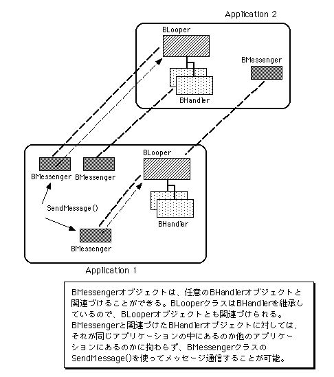

■BMessengerクラス
他のアプリケーションとの間でメッセージ通信する際、代理オブジェクト(proxy)として働くクラスです。リスト8.5でMessengerView::SendMessage()を見ると分かるように、BMessengerクラスのコンストラクタには、相手側のアプリケーションのシグネチャとチームIDを渡します。また、メッセージを送るにはSendMessage()メソッドを使います。
SendMessage()はBLooperクラスのPostMessage()メソッドと似ており、同じような働きをします。つまり、BeOSのマイクロカーネルが提供するスレッド間通信機構(ポート)を使って、他のスレッドにメッセージを送ってくれます(注8-4)。なお、BLooperの場合とは違い、BMessengerクラスのSendMessage()では同期式のメッセージ通信を行うことが可能です。8.3節でサンプルを使って説明するように、SendMessage()メソッドの第二引数に返答メッセージ用のBMessageオブジェクトを渡すと、メッセージを送った相手から返事が届くのを待ち、受け取った返答メッセージをBMessageに書き込んで返してくれるのです。
このように、BRosterクラスとBMessengerクラスを組み合わせて使えば、他のアプリケーションへメッセージを送ることができます。まずBRosterのメソッドを使って相手側アプリケーションの情報を取得し、それからアプリケーション情報を使ってBMessengerオブジェクトを初期化します。そして、BMessengerオブジェクトに対してSendMessage()メソッドを呼び出し、メッセージを送るのです。
さて、この節を終わる前に、BMessengerクラスについてもう少し説明しておきます。実は、BMessengerは他のアプリケーション以外との通信にも利用することができます。たとえば、同じアプリケーション内のBLooperオブジェクトや、それに所属するBHandlerオブジェクトに対してBMessengerオブジェクトを関連づけ、BMessengerを通してメッセージを送ることができます。その場合、BLooperクラスのPostMessage()を使うのと基本的に同じ流れでメッセージで送られるのです。唯一の違いは、上で述べたようにBMessengerを通すと同期式のメッセージ通信を行うことが可能だということだけです。
BMessengerとBLooper、そしてBHandlerの間の関係を整理するために、それを図にまとめてみました。図8.5を見て下さい。
図 BMessengerとBLooper/BHandlerの関係
図[8.5] BMessengerとBLooper/BHandlerの関係
最初の説明では、BMessengerクラスは他のアプリケーションとメッセージ通信するための代理オブジェクトだと書きました。しかし、正確にいうとそうではなく、BMessengerクラスはBHandler一般に対する代理オブジェクトなのです。つまり、相手はアプリケーション(BApplication)であっても構いませんし、それからウィンドウ(BWindow)、またビューオブジェクト(BView)でも構いません。一番重要なのは、相手のBHandlerオブジェクトが自分と同じアプリケーション、すなわち同じチームに所属していようが、あるいは他のチームに所属していようが変わりなく通信できるということです。
BLooperクラスのPostMessage()とBMessengerクラスのSendMessage()は似ていると書きましたが、他のチームに所属しているBLooperオブジェクトに対してPostMessage()を呼び出すことはできません。第3章で説明したように、チームはそれぞれ独立したアドレス空間を持っていますから、他のチームに所属しているオブジェクトにアクセスしてメソッド呼び出しを行うことはできないのです。BMessengerは、この「壁」を越えて、他のチームに所属するBLooperオブジェクトやBHandlerオブジェクトにメッセージを送るための仕組を提供しているのです。
第3章(3.3.2)で説明したように、BeOSのマイクロカーネルが提供しているスレッド間通信機構を利用すれば、同じチームのスレッドが相手でも他のチームに所属するスレッドが相手でも、変わりなく通信することができます。BMessengerクラスも、このスレッド間通信機構を内部で利用しています。ですから、マイクロカーネル(Kernel Kit)のスレッドAPIを直接使っても同じようなことはできるのですが、Application Kitが提供している、BMessengerクラスなどの高機能なAPIを利用することによって、より簡単にスレッド間通信のプログラミングを行えるのです。次の節では、他のチームに所属するBHandlerオブジェクト情報を取り出し、より高度なメッセージ通信を行えるようにBeOSのAPIが提供している仕組について説明します。

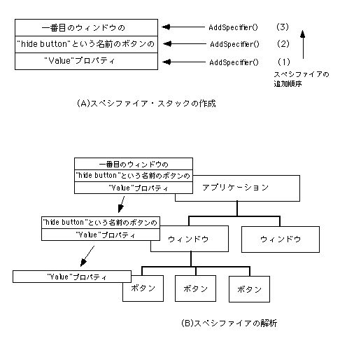

ここで、アプリケーションに送られたメッセージには合計三つのスペシファイアが格納されていることに注意して下さい。つまり、(1)「一番目のウィンドウ」、(2)「“hide button”という名前のボタン」、(3)「“Value”」、の三つです(注8-8)。このように、一つのメッセージに格納された複数のスペシファイアを「スペシファイア・スタック」と呼びます。「スタック」と呼ぶのは、スペシファイアを追加する時の順番と取り出す時の順番が逆だからです。メッセージに対するスペシファイアの追加や取り出しは、BMessageクラスのAddSpecifier()メソッドとGetCurrentSpecifier()メソッド、そしてPopSpecifier()メソッドで行います。以下に、これら三つのメソッドの説明を示します。
■BMessage::AddSpecifier()
引数に受け取ったスペシファイアを、BMessageオブジェクトに追加します。このメソッドは多重定義されており、スペシファイア・メッセージを引数にとるバージョンに加えて、プロパティ名とプロパティを特定するデータを受け取る四つのバージョンがあり、以下の通り合計五つのバージョンがあります。
◇AddSpecifier(const BMessage *message)
基本バージョンのメソッド。引数に受け取ったスペシファイア・メッセージを、メッセージに追加します。残りの四つのバージョンは、すべてこのバージョン内部で呼び出しています。
◇AddSpecifier(const char *property)
プロパティを直接指定します。“B_DIRECT_SPECIFIER”をメッセージコードに持つスペシファイア・メッセージを内部で生成し、メッセージに追加します。
◇AddSpecifier(const char *property, int32 index)
プロパティをインデックス指定します。“B_INDEX_SPECIFIER”をメッセージコードに持つスペシファイア・メッセージを内部で生成し、メッセージに追加します。
◇AddSpecifier(const char *property, int32 index, int32 range)
プロパティをインデックス範囲指定します。“B_RANGE_SPECIFIER”をメッセージコードに持つスペシファイア・メッセージを内部で生成し、メッセージに追加します。
◇AddSpecifier(const char *property, const char *name)
プロパティを名前指定します。“B_NAME_SPECIFIER”をメッセージコードに持つスペシファイア・メッセージを内部で生成し、メッセージに追加します。
AddSpecifier()メソッドを使って追加されたスペシファイアは、スタックを構成します。BMessageオブジェクトは、このスタックの要素の一つを指すインデックスを内部に持っているのですが、AddSpecifier()を使ってスペシファイアを追加すると、そのインデックスは追加されたスペシファイアを指すように更新されるのです。

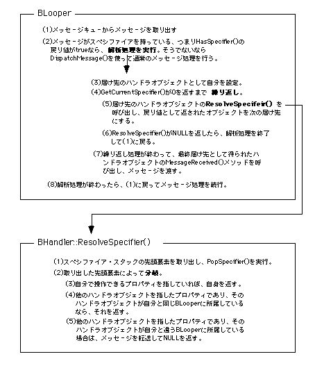

ResolveSpecifer()メソッドはBHandlerクラスが提供しているフック関数であり、BLooperクラスの働きによって呼び出されます。6.1節(6.1.2)では、BLooperが受け取ったメッセージはDispatchMessage()メソッドによって届け先を決定されると述べました。しかし、スクリプティング用のメッセージは例外で、DispatchMessage()より先にResolveSpecifier()メソッドが呼び出され、その結果によって届け先が変更されるのです。たとえば図8.6では、もともとアプリケーションオブジェクトが受け取ったメッセージが、最終的にはボタンオブジェクトに届けられています。図8.7に、BLooperクラスがスクリプティング・メッセージを処理する際の流れを示します。
図 ResolveSpecifier()によるスクリプティング・メッセージの転送
図[8.7] ResolveSpecifier()によるスクリプティング・メッセージの転送
BLooperがメッセージキューからメッセージを取り出す
→メッセージがHasSpecifiers()に真を返せば、転送処理を開始
→GetCurrentSpecifier()が0を返すか、またはResolveSpecifer()の戻り値が
NULLになるまで、繰り返しResolveSpecifier()を呼び出す
→最終的に非NULLのオブジェクトが得られたら、それを引数として
DispatchMessage()を呼び出す。
本当にDispatchMessage()が呼び出されるのか確認。直接MessageReceived()が呼び出される可能性あり。('98. 4/27, koga@ftgun.co.jp)
ResolveSpecifier()を呼び出されたBHandlerクラス
→スタックの一番上にあるスペシファイア、つまり現在のスペシファイアが指す
プロパティによって分岐
→自分で操作できるプロパティを指したものであれば、自身を返す。
→他のBHandlerオブジェクトを指しており、それが同じBLooperに所属している
場合はそのオブジェクトを返す。
→他のBHandlerオブジェクトを指しており、それが違うBLooperに所属している
場合は、そのBLooperにメッセージを転送してNULLを返す。
→スペシファイアを解析できない場合は、親クラスのメソッドを呼び出す。

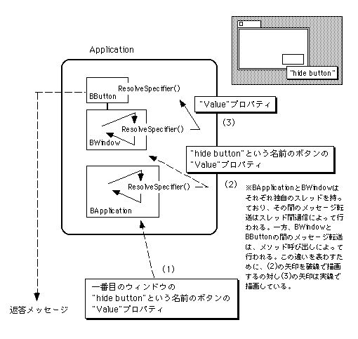

図のように、スペシファイア.スタックの要素を一つずつ取り出しながら、スペシファイアによって指定されたオブジェクトの間をメッセージが転送されていきます。これらのオブジェクトは「アプリケーション→ウィンドウ→ボタン」のように、木構造を成しています。スペシファイア・スタックは、最終的なメッセージの届け先となるオブジェクトから、最初にメッセージを受け取るオブジェクトに至るまでの各スペシファイアを、順に積み上げたものなのです。メッセージを受け取った側では、このスタックに従って木構造を辿り、末端のオブジェクトにメッセージを届け、処理させます。
図 スペシファイア・スタックの作成と解析
図[8.8] スペシファイア・スタックの作成と解析
※AddSpecifier()によるスタックの積み上げと、ResolveSpecifier()による木構造のトラバース
さて、8.2.2で述べたように、それぞれのスペシファイアはオブジェクトのプロパティを指定するものです。そして、ResolveSpecifier()は、スペシファイアの指定内容を解析し、指定されたプロパティを操作するオブジェクトを返すメソッドです。それぞれのオブジェクトが持つプロパティはクラスごとに決まっており、解析不能なスペシファイアを受け取った場合は、メッセージの送り主に対してエラー(“B_MESSAGE_NOT_UNDERSTOOD”)を告げる返答メッセージが返されます。以下に、BHandlerのサブクラスのうちBApplicationとBWindow、そしてBViewとBControlクラスについて、独自のプロパティを示します。これらのクラスは、それぞれResolveSpecifier()メソッドを再定義して、自分独自のプロパティを指定された場合に応答できるようになっています。

スクリプティング・フレームワークに関する長い説明が続きましたが、サンプルアプリケーションの説明へ移る前に、もう一つだけスクリプティング機構の話しをします。BHandlerが提供するスイートと、それを利用して他のアプリケーション内のオブジェクトに直接メッセージを送る方法です。
まず、BHandlerのスイートについて紹介しましょう。BHandlerクラスのスイート名は“suite/vnd.Be-handler”で、以下の三つのプロパティを持ちます。なお、これら三つのプロパティに対して適用可能なコマンドは、“B_GET_PROPERTY”だけです。
■"InternalName"プロパティ
オブジェクトの名前を表わします。
■"Messenger"プロパティ
そのオブジェクトに関連づけられたBMessengerオブジェクトを表わします。
■"Suites"プロパティ
そのオブジェクトがサポートする全てのスイートを表わします。
BHandlerのスイートは、全てのスクリプト対応オブジェクトが備えるスイートですから、「汎用スイート(Universal Suite)」とも呼ばれます。汎用スイートで定義された三つのプロパティのうち、次の節のサンプルを理解するうえで最も重要なのが、“Messenger”プロパティです。このプロパティに対する“B_GET_PROPERTY”コマンドを送ると、そのBHandlerオブジェクトと関連づけたBMessengerオブジェクトを返してくれるのです。8.1節の最後で、BMessengerオブジェクトを利用すると、他のチーム、すなわち他のアプリケーションに所属するBHandlerオブジェクトへメッセージを送ることができると説明しました。したがって、“Messenger”プロパティを利用すれば、他のアプリケーション内のBHandlerオブジェクトのうち、スペシファイアで指定可能なものに対してBMessengerオブジェクトを取得し、各BHandlerオブジェクトに対して直接メッセージを送ることができるのです。
汎用スイートの“Messenger”プロパティを利用しない場合、メッセージの届け先となるBHandlerオブジェクトを指定するスペシファイア・スタックを、送信の度にメッセージへ埋め込んでやらなければいけません。これに対し、BMessengerオブジェクトを利用して各BHandlerオブジェクトへ直接メッセージを送ることができれば、メッセージを受け取る側のアプリケーションでスペシファイア・スタックの解析処理を行う必要がなくなり、それだけ処理の効率が良くなります。次の節で説明するサンプルアプリケーションでは、他のアプリケーションのウィンドウオブジェクトやボタンオブジェクトに対してMessengerプロパティを要求し、その結果返されるBMessengerオブジェクトを利用して、直接それらの「遠隔オブジェクト」へメッセージを送る例を示します。

以下、これらのソースについて順番に説明します。最初はアプリケーションクラスです。8.1節の説明で使ったMessengerAppクラスと大体同じですが、フック関数のMessageReceived()メソッドを再定義している点が違います。実は、これまで示してきたアプリケーションクラスの実装では、アバウトダイアログの表示要求メッセージ(B_ABOUT_REQUESTED)を続けて送ると、送った数だけアバウトダイアログが開かれてしまうため、それを防ぐ工夫を追加しました。

■GetRmtWindow()メソッド
引数で指定された遠隔ウィンドウオブジェクトに対するBMessengerオブジェクトを取得し、呼び出し側に返します。GetRmtApplication()メソッドを使って得た遠隔アプリケーション(BMessenger)に対して“Window”プロパティを要求するスクリプティング用メッセージを送り、その結果としてBMessengerオブジェクトを受け取ります。ScriptorViewクラスのSendCommonMessage()メソッドとDoMoveWindow()メソッドが利用しています。
■GetRmtControl()メソッド
引数で指定された遠隔コントロール(実際にはビュー)オブジェクトに対するBMessengerオブジェクトを取得し、呼び出し側に返します。GetRmtWindow()メソッドを使って得た遠隔ウィンドウ(BMessenger)に対して“View”プロパティを要求するスクリプティング・メッセージを送り、その結果としてBMessengerオブジェクトを受け取ります。ScriptorViewクラスのDoPushButton()メソッドが利用しています。
■MoveWindow()メソッド
引数に渡された遠隔ウィンドウに対してスクリプティング・メッセージを送り、ウィンドウを移動します。ウィンドウの“Frame”プロパティに対する“B_GET_PROPERTY”コマンドを送ってフレーム矩型を取得し、移動位置に合わせてそれを変更します。それから“B_SET_PROPERTY”コマンドを送り、変更後のフレーム矩型を遠隔ウィンドウにセットします。ScriptorViewクラスのDoMoveWindow()メソッドが利用しています。
■PushButton()メソッド
引数に渡された遠隔コントロールに対してスクリプティング・メッセージを送り、ボタンのクリック動作をシミュレートします。コントロールの“Value”プロパティに対する“B_SET_PROPERTY”コマンドを使い、まず値を1にセットした後、続けて値を0にセットします。ScriptorViewクラスのDoPushButton()メソッドが利用しています。
上に挙げたメソッドのうち、GetRmtWindow()とGetRmtControl()が利用しているAddSpecifierTo()メソッドについて補足しておきます。これはScriptEngineクラスのメソッドですが、ウィンドウやコントロールが名前指定されているのかインデックス指定されているのかを判定し、それによってBMessageクラスのAddSpecifier()メソッド呼び出しを制御しています。ウィンドウやコントロールを指定する文字列の先頭文字を調べ、それが'#'であった場合はインデックス指定であるとみなし、インデックス指定を行うバージョンのAddSpecifier()メソッドを呼び出すのです。
