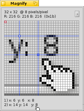

A Ampliação exibe uma versão aumentada da área ao redor do ponteiro do mouse.
At the top you'll find the size and magnification level of the area. "64 x 32 @ 8 pixels/pixel" means that you look at a 64x32 pixel rectangle around your mouse pointer and every pixel is enlarged by a factor of 8.
Abaixo está a cor do pixel que é marcado por um contorno vermelho. Seua cor é apresentada como RGB e valor hexadecimal.
Pode-se mover o contorno vermelho com / / / .
Para medir distâncias e alinhar objetos, pode-se adicionar até duas miras azuis com ALT H. Suas coordenadas X/Y para o canto superior esquerdo e, se ambos são adicionados, suas distâncias X/Y a partir um do outro, são mostrados no final.
Eles também podem ser movidos com / / / . A linha ativa é marcada com um "x".
You can move the mouse pointer pixel by pixel with ALT  / / / .
