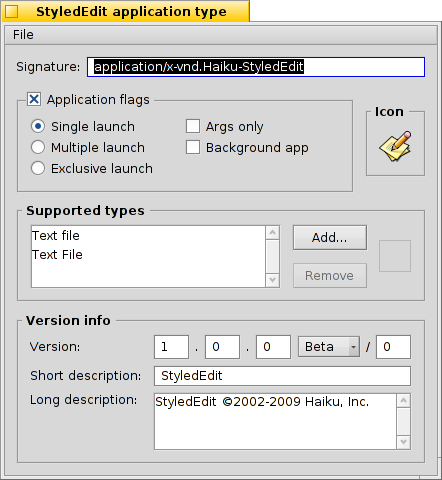

Se chamar o Adicional de tipo de arquivo em um executável (aqui: StyledEdit), obterá um diálogo diferente:
No topo verá, ao invés de uma sequência MIME padronizada, a assinatura única da aplicação. Com ela, o sistema encontra o programa onde quer que esteja instalado.
Abaixo dele estão vários flags, controlando o comportamento do aplicativo:
Lançamento único Apenas uma instância do aplicativo pode ser executado por arquivo executável. Se possuir duas cópias daquele aplicativo, entretanto, eles poderão executar lado a lado.
Lançamento múltiplo Muitas instâncias do aplicativo podem executar simultaneamente.
Lançamento exclusivo Verdadeiramente a apenas uma instância com aquela assintaura de aplicativo é permitido executar por vez.
Apenas argumentos Indica ao aplicativo não responder a mensagens.
Aplicação em segundo plano O aplicativo não irá aparecer no Twitcher ou na lista de aplicativos em execução da Deskbar.
Então surge a lista de tipos de arquivos suportados. Pode-se adicionar (e remover) tipos de arquivos se considerar que o aplicativo pode manuseá-los. Como consequencia, o aplicativo aparecerá no menu de aplicativos preferidos ou no menu de contexto Abrir com... do Rastreador quando clicar com o botão direito do mouse em um arquivo daquele tipo.
Na base está a informação de versão e direitos autorais. Como a assinatura de aplicativo, eles são preenchidos pelo autor do aplicativo e não deverão ser alterados.
