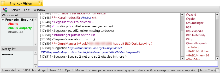

Vision är en IRC-klient ursprungligen utvecklad för BeOS. Dokumentation och bugghanterare finns på Visions hemsida.
The mest välbesökta är den engelskspråkiga #haiku på irc.oftc.net.
