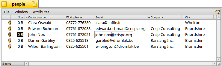

Dosyanın herhangi bir içeriğe iye olmasına gerek bile yoktur. Örneğin aşağıdaki Kişiler dosyalarına bir göz atın:
Görebileceğiniz gibi, bunların hepsi kendilerine öznitelikler iliştirilmiş sıfır boyutlu dosyalardır. Bu örnekte John Nox kişisinin e-posta adresi düzenlenmektedir.

Bir sütun başlığına tıklamak içeriği çoktan aza doğru sıralar. SHIFT düğmesine basılı tutup tıklamak ikincil sıralama düzenini işletir. Yukarıdaki ekran görüntüsünde görebileceğiniz üzere, "Company" sütun başlığına tıklamak girdileri şirkete göre sıralarken, "Contact name" sütununun ikincil sıralama girdisi olarak kullanıldığını görebilirsiniz. İkincil sıralama düzenini belirten simge daha hafif bir tonda belirtilir.
