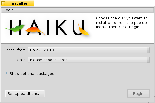

,则会出现如下的主窗口:
第一个弹出菜单中用于选择执行安装的源文件。它可以是已经安装的Haiku或者是一个安装用的CD光盘或者USB磁盘等。
第二个弹出菜单用于确定安装的目标。目标分区或磁卷的数据将会被完全覆盖,因此之前就要使用分区工具将这些分区分出来,例如Gparted.
点击小的展开空间Show Optional Packages,如果它可以使用,您就可以选择安装到基本的Haiku中。
在开始安装进程之前,你应该检查一下是否选择了正确的目标。点击驱动安装器 ,然后查看可用的磁卷和分区的命名和层次结构。
,打开点击 /home/ 和 /sysem/ 文件夹之外的所有文件拷贝到目标磁卷中,使它变成可引导的分区。
启动安装进程。它将会把除了
