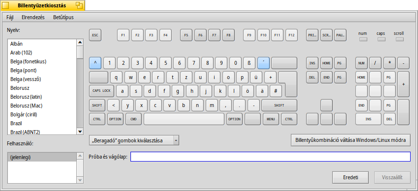

A jobb oldalon az billentyűzetednek megfelelője látható. Minden billentyű leütésekor a fenti billentyűzeten is megjelenik az, és az adott karakter az alatta lévő Próba és vágólap mezőbe kerül. Innen pedig kimásolhatóak a vágólapra, majd onnan bárhová beilleszthetők.
A panel nem csupán a kiosztás beállítására használható, hanem a speciális karaktereket is könnyedén megtalálhatjuk a billentyűzeten. Például, ha "Francia" kiosztást választunk, akkor megkereshetjük a "ç" karaktert, majd egy levélbe másolhatjuk azt: François. (Ugyanakkor más kiosztásnál is megtalálhatjuk a "cedil" karaktert...)
A módosító billentyűk leütésekor, mint például SHIFT, CONTROL vagy OPTION a megjelenített billentyűzetet azonnal megváltoztatja.
Ekkor kék színnel is jelennek meg billentyűk. Ezek a Beragadó billentyűk, ami módosíthatja a leütés után a billentyűt. Ha az egérrel kattintunk a kék billentyűn, akkor sárga színnel jelölve megjelennek a módosítható billentyűk. Újra kattintás után minden visszaáll normális kiosztásra. Például ilyen billentyűk az é, az ñ, az ó vagy az ë.
A billentyűzet alatt további két opció található:
Beragadó gombok kiválasztása A fennt említett kék billentyűk megadása.
Billentyűkombináció váltása... A billentyűzet-kombinációk Windows/Linux szerűen, például CONTROL (általában CTRL) vagy Haiku szerűen, például COMMAND (általában ALT).
A bal oldalon található listában az előre deffiniált, illetve ha már vannak, akkor az egyéni kiosztások találhatóak. A virtuális billentyűzeten a gombokat módosíthatjuk is. Ekkor a bal egérgombbal a billentyű mozgatható, míg a jobb gombbal kicserélhető két billentyű.

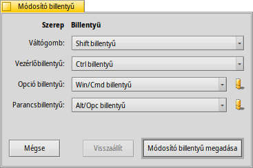

Alternatively to this or drag & dropping of keys, there's the menu File | Set modifier keys… that opens this window:
Ezen a felületen módosíthatjuk az egyes billentyűk szerepét vagy akár teljesen le is tilthatjuk azt. Ugyanakkor, egy azon billentyűhöz több funkció is társítható. Ez általában nem a legjobb ötlet, kapunk is erre egy figyelmeztetést.
A Módosító billentyű megadása gombot lenyomva az ablak bezáródik és a módosítások azonnal érvénybe lépnek.
Ha elkészültünk, akkor a Fájl | Mentés másként... menü segítségével eltárolhatjuk a módosításokat. Az eltárolt kiosztás csak akkor jelenik meg a felhasználói listában, ha az a ~/config/settings/Keymap/ mappában található. Egyébként a Fájl | Megnyitás... menüvel tölthetjük be.
A pontosabb megjelenítés érdekében, hogy a virtuális billentyűzet jobban hasonlítson a valós billentyűzetre, a Elrendezés menüből néhány billentyűzett-típus közül választhatunk.
A virtuális billentyűzeten használt betűtípus módosítható a Betűtípus menüből.
Végül pedig a Visszavon gomb az összes beállítást az indításkori állapotra állít vissza.
